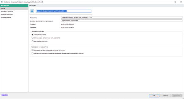

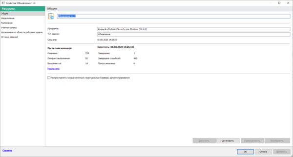

ФСНКЦ Опубликовано 18 августа, 2020 Опубликовано 18 августа, 2020 Добрый день! Решил обновить свою систему. Обновил KSC11 на 12-ю версию и сразу поставил обновляться KES с 11.2 на 11.4. После этого решил создать политику для новой версии KES. Но тут случилось странное: в политике присутствют только пункты "Общие", "Настройка событий", "Профили политики" и "История ревизий" Дальше интереснее! Создал задачу обновления: картина почти такая-же. Есть несколько пунктов, но нет пункта "Параметры" Причем для предыдущих версий KES все пункты на месте. Что делать? Как настраивать параметры?

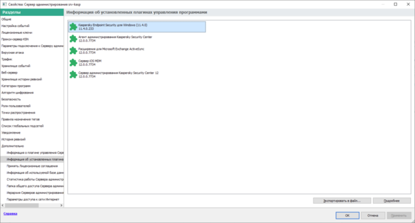

mike 1 Опубликовано 18 августа, 2020 Опубликовано 18 августа, 2020 Сделайте скриншот этой вкладки в свойствах сервера администрирования.

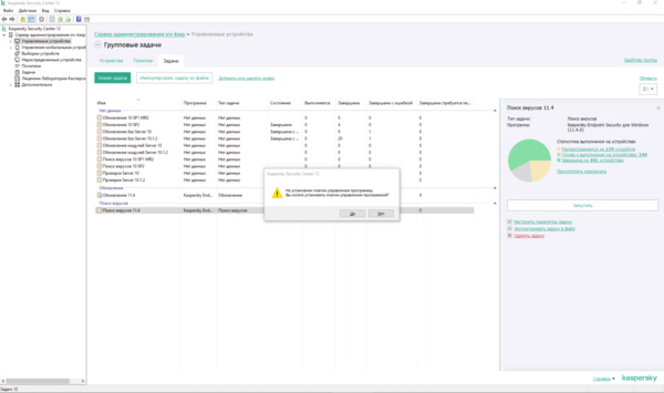

ФСНКЦ Опубликовано 19 августа, 2020 Автор Опубликовано 19 августа, 2020 (изменено) После удаления плагина и установки его заново вообще перестали открываться задачи. Говорит что плагин не установлен и просит его установить. Изменено 19 августа, 2020 пользователем ФСНКЦ
