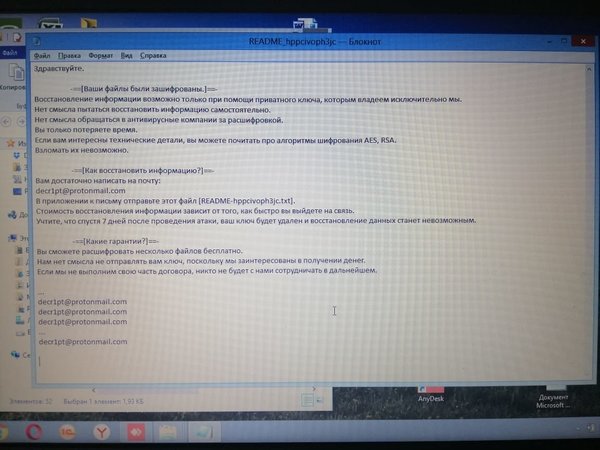

Бух поймала шифровальщик который пожал часть документов типа .pdf в .zip.
Документы формата doc, xls какие то в зип какие то просто открываются не пойми как.
Базы 1с 8ки он оставил с тем же расширением но они не читабельны. Вроде как бы 1Сник откатил из копии не проверял.
Единственное что он сделал прогнался какими то антивирусниками и удалил всё на что он орал.
Лог будет пойже как комп привезут.
Прикладываю скрин окна README_XXXXX.txt.
Так же прикладываю сам архив с вирусом что бух скачала Акт сверки ФинАудитСервис.8hphfq.zip. Без пароля.
По сайту касперского архив определяется как Trojan.Win32.TorJok.lu
Сам файл тоже прикрепите.

Расшифровки этого вымогателя нет.
Систему будем чистить от мусора или планируете переустановку?
