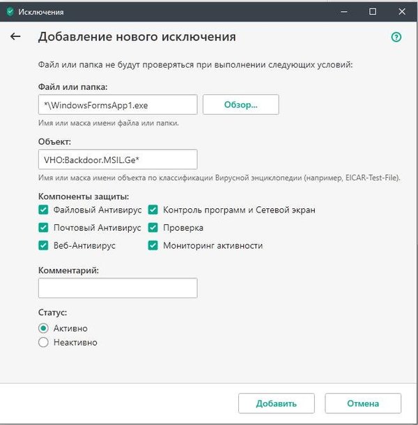

Добрый день! Установил kaspersky security cloud. Работаю в Visual studio c# кидаю на пустую форму кнопку и выпадающее меню и больше никакого кода, когда делаю сборку то файл .exe распознается как вирусным, но если его проверять через сайт то все нормально.
Вот сам код пустого экзешника

Исключение я то создам. Вопрос почему он так реагирует.
Добрый день, @itulsmm,
По скриншотам видно, что срабатывает эвристика,  возможно ложный детект.
Здесь нужно обращаться в техническую поддержку с ложным детектом.
Нужны будут трассировки проблемы и файлы в архиве с паролем: virus или infected, и подробное описание.
Изменено пользователем Friend
Трассировки обычно не нужны с ложным детектом. Трассировки нужны когда не удаляется файл
56 минут назад, oit сказал:
Для ложного детектирование из-за эвристического анализа- они нужны.
Если бы был ложный детект в базах, то да, тогда они не нужны.
Для корп.продуктов: само конкретное ложное срабатывание исправляется даже для эвристики.
А вот для исправления шаблона поведения для эвристики - это да, нужно.
