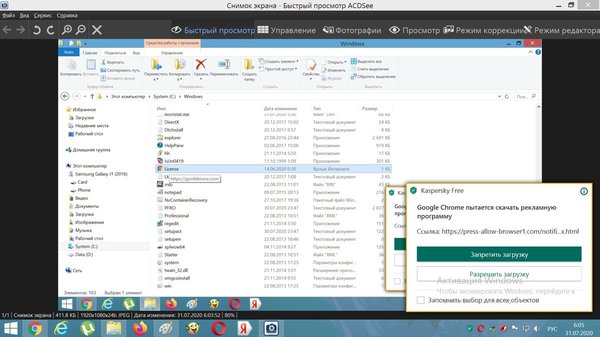

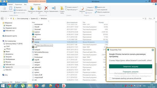

Добиться перехода по нужной ссылке удается только со второго клика, закрыв открывшийся посторонний сайт.
CollectionLog-2020.07.31-00.26.zip
thyrex, спасибо за отклик. Мне кажется, что Вы нащупали "исток зла" ) При клике на указанный Вами файл мой ПК выдал целую серию посторонних ссылок. Одну из них я скопировал Принтскрином. Это "Снимок экрана 3". Другие отклики системы я постарался зафиксировать в принтскринах "Снимок экрана" и "Снимок экрана 2".
Когда написал ответ, то перечитал ещё раз Ваше сообщение и осознал, что я его не совсем понял. Что значит: "Содержимое файла C:\Windows\License.url процитируйте..."? Я попытался этот файл открыть, а не просто кликнуть по нему, чтобы заглянуть в его содержание, но при этих попытках система опять начала выдавать какие-то левые ссылки. Тогда я просто скопировал этот файл, архивировал и прилагаю его к этому сообщению.

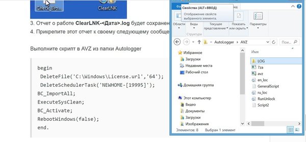

удалите через Установку программ.
Скачайте ClearLNK и сохраните архив с утилитой на Рабочем столе.
1. Распакуйте архив с утилитой в отдельную папку.
2. Перенесите Check_Browsers_LNK.log из папки Autologger на ClearLNK как показано на рисунке
3. Отчет о работе ClearLNK-<Дата>.log будет сохранен в папке LOG.
4. Прикрепите этот отчет к своему следующему сообщению.

thyrex, посылаю отчёт о работе ClearLNK-<Дата>.log
Что касается пункта:
"Выполните скрипт в AVZ из папки Autologger
begin
 DeleteFile('C:\Windows\License.url','64');
 DeleteSchedulerTask('NEWHOME-[19995]');
BC_ImportAll;
ExecuteSysClean;
BC_Activate;
RebootWindows(false);
end.
то мне неловко признаться, но я не знаю как его выполнить чисто технически ☹️

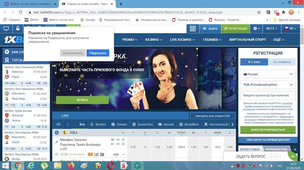

При переустановке одной из игровых программ имел неосторожность приоткрыть ограничения антивируса и вся свистопляска со всплывающими окнами поехала по новой (( Придётся переходить на лицензионную версию игры.
Что имею:
1. При включенном ПК,  Яндекс активизировался, из выключенного состояния открылся и стал открывать свои страницы одну за другой. Я помню, что в первом сообщении Вы упоминали о необходимости удалить ссылку на него из нижней границы экрана.
2. При попытке открыть почту в Mail.ru комп выдает сначала ссылку на какой-то букмекерский сайт: (Рис. 4). С этой ситуации собственно и начались мои проблемы со всплывающими окнами ((
Боюсь, что такому дурню как я придется снова пройти весь круг чистки своего ПК ((
Расчитываю на Ваше снисхождение и обещаю цивилизоваться, окончательно перейдя на лицензионные программы )
