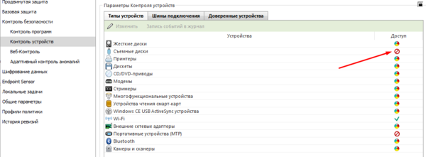

istarkov79 Опубликовано 29 июля, 2020 Опубликовано 29 июля, 2020 (изменено) Добрый день, подскажите решение проблемы: хочу ограничить доступ на подключение USB носителей информации (обычных флешек). Стоит Kaspersky Security Center 12 на Windows Server 2012. У клиентских машин стоит Enpoint Security 10/11 для WIndows. При попытке подключения флешки вылазит соббщение о блокировке, но на саму флешку зайти можно,почему так. В политки безопасности Шина подключения USB включена. Usb носители галочка -"разрешены" в политике находятся только определенные группы пользователей на чтение и запись Настройка сейчас выглядит так: https://b.radikal.ru/b06/2007/a9/1eef19f4cd25.jpg https://c.radikal.ru/c00/2007/24/8a92eae76449.jpg В чем проблема ? Заранее спасибо Изменено 29 июля, 2020 пользователем istarkov79 Дополнение

Sandor Опубликовано 29 июля, 2020 Опубликовано 29 июля, 2020 Насколько я понял с картинки, нужный пункт у вас разрешен. А нужно запретить:

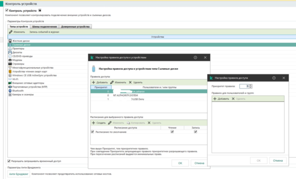

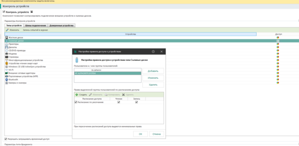

mike 1 Опубликовано 29 июля, 2020 Опубликовано 29 июля, 2020 Добрый день, этот модуль работает в режиме белого списка. Все что явно не указано должно блокироваться. Цитата При попытке подключения флешки вылазит соббщение о блокировке, но на саму флешку зайти можно,почему так Потому что у вас скорее всего для пользователя SYSTEM стоит блокировка. Если пользователь не указан, то по умолчанию идет блокировка.

mike 1 Опубликовано 30 июля, 2020 Опубликовано 30 июля, 2020 5 часов назад, istarkov79 сказал: но почему окно блокировки вылазит ,а флеша открывается?Пользователя System нет, были пользователи ВСЕ, я удалил ,и добавил только определенные группы пользователей и отдельных пользователей,для работы с USB носителями.Мне нужно,чтобы флешки была недоступна для всех,кроме добавленноых групп пользователей из списка. Пользователь SYSTEM/СИСТЕМА есть в любой OC Windows, смотрите внимательнее.

mike 1 Опубликовано 31 июля, 2020 Опубликовано 31 июля, 2020 12 часов назад, istarkov79 сказал: не свосем понял, этого пользователя надо добавить в исключения? Нет. Его нужно добавить сюда.
istarkov79 Опубликовано 1 августа, 2020 Автор Опубликовано 1 августа, 2020 (изменено) 10 часов назад, mike 1 сказал: Нет. Его нужно добавить сюда. это в контрол центре надо добавить? А что это дает ,если я добавляю пользователей разных групп и подсетей Изменено 1 августа, 2020 пользователем istarkov79
mike 1 Опубликовано 1 августа, 2020 Опубликовано 1 августа, 2020 Цитата это в контрол центре надо добавить? Да. Цитата А что это дает ,если я добавляю пользователей разных групп и подсетей Вам нужно добавить к действующим группам пользователя SYSTEM/СИСТЕМА для решения этой проблемы. Добавление других пользователей и групп кому разрешен доступ к носителям информации на ваше усмотрение. Цитата При попытке подключения флешки вылазит соббщение о блокировке, но на саму флешку зайти можно,почему так

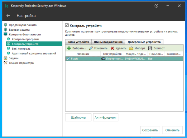

VoV94 Опубликовано 9 ноября, 2020 Опубликовано 9 ноября, 2020 Здравствуйте. Помогите пожалуйста и мне. Необходимо заблокировать доступ к флешкам всем кроме определённых пользователей. Нужных пользователей добавил в исключение в том числе и систему, запрет на подключение съёмных дисков включил. В итоге при попытке открыть флешку происходит отказ в доступе. Посмотрел логи, доступ запрашивает именно тот пользователь который добавлен в исключение(моя учётка). Решил попробовать добавить саму флешку в исключение, так же отказано в доступе. Переключил съёмные диски в положение "разрешить", так же отказано в доступе. По итогу флешка открывается только(так и было до того как попытался настроить) когда съёмные диски в положении "зависит от шины".
mike 1 Опубликовано 10 ноября, 2020 Опубликовано 10 ноября, 2020 Добрый день, настройте приоритеты выполнения правил у групп. Единственное, приоритеты добавили в версии KES 11.5. Приоритеты выполняются сверху вниз. 0 - наивысший приоритет, 1 - высокий, выполняется после всех правил с приоритетом 0.
VoV94 Опубликовано 11 ноября, 2020 Опубликовано 11 ноября, 2020 18 часов назад, mike 1 сказал: Добрый день, настройте приоритеты выполнения правил у групп. Единственное, приоритеты добавили в версии KES 11.5. Приоритеты выполняются сверху вниз. 0 - наивысший приоритет, 1 - высокий, выполняется после всех правил с приоритетом 0. У меня версия 11.4 и отсутствует кнопка приоритеты 18 часов назад, mike 1 сказал: Добрый день, настройте приоритеты выполнения правил у групп. Единственное, приоритеты добавили в версии KES 11.5. Приоритеты выполняются сверху вниз. 0 - наивысший приоритет, 1 - высокий, выполняется после всех правил с приоритетом 0. Всё решилось очень просто? Посмотрел у вас на скрине, что стоит галка на расписании, поставил её так же и всё заработало Только правда если на съёмных дисках поставить "разрешён" Спасибо вам за ответ
