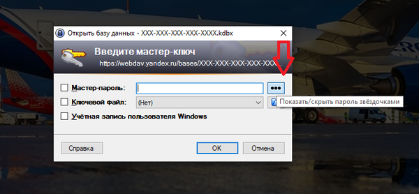

На версиях keepass 2.44 и 2.45 возникает проблема.
В Keepass включена опция "вводить мастер-ключ на безопасном рабочем столе (как UAC)". При запуске программы на безопасном рабочем столе исчезает языковая панель поэтому невозможно ввести верный мастер ключ (мастер пароль на енглише, а раскладка не переключается).
На версии 2.43 проблемы нет. Может кто сталкивался с подобной проблемой?
Изменено пользователем ska79
@ska79Специально проверил. Тыкаешь два раза на кнопку с тремя точками и языковая панель появляется.
Помогло, но мастер пароль теперь открыт для чтения, а это не айс. вобщем снова откатился на версию 2.43
15 минут назад, ska79 сказал:
Наверное когда-нибудь исправят это беду.
