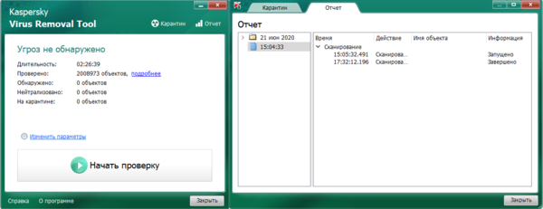

shiza88 Опубликовано 21 июня, 2020 Поделиться Опубликовано 21 июня, 2020 Добрый день. Заметил странное поведение ОС. После старта системы, при первом клике в любой области панели задач, будь то иконка "пуск", поиска, закрепленный ярлык или свернутые приложения, происходит зависание процесса explorer.exe. Белеет вся рабочая область и курсор мыши переходит в состояние "загрузки". Оно может повисеть секунд 20 и перезапустить процесс explorer.exe, либо не перезапускает его и приходится через диспетчер задач презапускать его вручную. В системе можно проработать пару часов, если допустим не понадобилось ни разу кликнуть в ту область, т.е не важно сколько прошло времени, зависание происходит при первом клике в области. Делал проверку целостности файлов через `sfc /scannow`. Вывод: Спойлер Программа защиты ресурсов Windows обнаружила поврежденные файлы и успешно их восстановила. Подробные сведения см. в файле CBS.Log, который находится по следующему пути: windir\Logs\CBS\CBS.log. Например, C:\Windows\Logs\CBS\CBS.log. Подробные сведения включены в файл журнала, предоставляемый флагом /OFFLOGFILE. Так же прошелся adwCleaner. Лог. Спойлер # ------------------------------- # Malwarebytes AdwCleaner 8.0.5.0 # ------------------------------- # Build: 05-25-2020 # Database: 2020-06-15.1 (Cloud) # Support: https://www.malwarebytes.com/support # # ------------------------------- # Mode: Clean # ------------------------------- # Start: 06-21-2020 # Duration: 00:00:02 # OS: Windows 10 Pro # Cleaned: 3 # Failed: 0 ***** [ Services ] ***** No malicious services cleaned. ***** [ Folders ] ***** No malicious folders cleaned. ***** [ Files ] ***** No malicious files cleaned. ***** [ DLL ] ***** No malicious DLLs cleaned. ***** [ WMI ] ***** No malicious WMI cleaned. ***** [ Shortcuts ] ***** No malicious shortcuts cleaned. ***** [ Tasks ] ***** No malicious tasks cleaned. ***** [ Registry ] ***** Deleted HKCU\Software\Microsoft\Windows\CurrentVersion\Uninstall\Boost Deleted HKLM\Software\Classes\Prod.cap ***** [ Chromium (and derivatives) ] ***** No malicious Chromium entries cleaned. ***** [ Chromium URLs ] ***** No malicious Chromium URLs cleaned. ***** [ Firefox (and derivatives) ] ***** Deleted SaveFrom.net helper - helper-sig@savefrom.net ***** [ Firefox URLs ] ***** No malicious Firefox URLs cleaned. ***** [ Hosts File Entries ] ***** No malicious hosts file entries cleaned. ***** [ Preinstalled Software ] ***** No Preinstalled Software cleaned. ************************* [+] Delete Tracing Keys [+] Reset Winsock ************************* AdwCleaner[S00].txt - [4666 octets] - [30/05/2018 22:37:06] AdwCleaner[S01].txt - [4666 octets] - [30/05/2018 22:39:18] AdwCleaner[C01].txt - [4117 octets] - [30/05/2018 22:40:23] AdwCleaner[S02].txt - [1822 octets] - [25/12/2018 16:53:25] AdwCleaner[C02].txt - [1896 octets] - [25/12/2018 16:56:06] AdwCleaner[S03].txt - [1874 octets] - [21/06/2020 14:46:25] ########## EOF - C:\AdwCleaner\Logs\AdwCleaner[C03].txt ########## KVRT ничего не нашел. скриншот прилагаю. Заранее благодарю за помощь. CollectionLog-2020.06.21-19.56.zip Ссылка на комментарий Поделиться на другие сайты Поделиться
