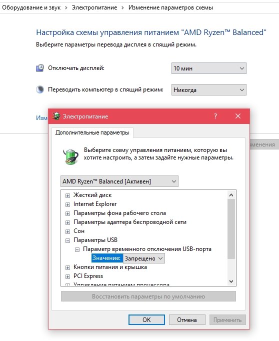

В параметрах электропитания в разделе USB значение уже и так было поставлено на "запрещено".

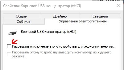

Убрал галочку здесь во всех Корневых USB-концентраторах которые были в разделе.

Поставил драйверы на чипсет, не помогло. Потом поставил схему управлением питания на AMD Ryzen balanced, все так же.

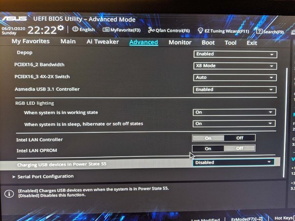

Вот настройки в биосе связные с usb (ничего не трогал)
