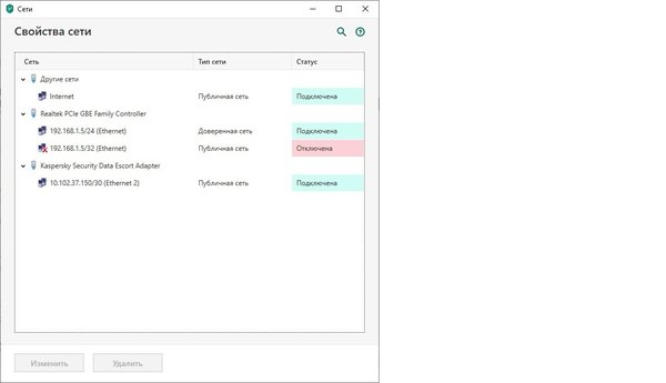

kmscom Опубликовано 16 июня, 2020 Опубликовано 16 июня, 2020 11 минут назад, KuZbkA сказал: кис 2020 Откройте главное окно программы. В левом нижнем углу кликните по значку "шестеренка". В открывшемся окне Настройки, выберите в левой части окна раздел Защита, а в правой пункт Сетевой экран. В окне Настройки сетевого экрана кликните по строчке Сети. Приложите скриншот окна Свойства сети 1

kmscom Опубликовано 16 июня, 2020 Опубликовано 16 июня, 2020 @KuZbkA , на скриншоте все верно. сеть у адаптера Rеaltek доверенная. тогда нужно уточнить настройки сети в операционной системе. покажите скриншот окна Дополнительные параметры общего доступа 11 минут назад, KuZbkA сказал: нужно сделать доступ извне)) непонял. вы хотите расшарить ресурсы в интернете что ли?
