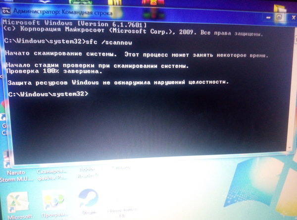

andrew75 Опубликовано 5 июня, 2020 Опубликовано 5 июня, 2020 (изменено) В командной строке, запущенной от имени администратора выполните следующую команду: sfc /scannow Результат сообщите. Изменено 5 июня, 2020 пользователем andrew75

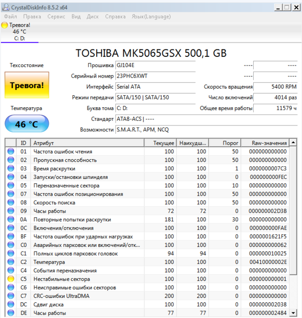

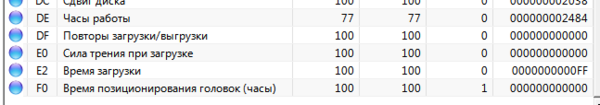

andrew75 Опубликовано 5 июня, 2020 Опубликовано 5 июня, 2020 @Satory SMART диска еще покажите. Инструкция есть у меня в подписи. 1
Satory Опубликовано 5 июня, 2020 Автор Опубликовано 5 июня, 2020 Драйвера переустановил, работоспособность повысилась, ошибок пока не обнаружил А вот насчет проверки, что значит нестабильные сектора? Прошло 10 минут, ошибок также нету, зависаний тоже
andrew75 Опубликовано 5 июня, 2020 Опубликовано 5 июня, 2020 @Satory эта ошибка скорее всего некритична. Но посматривайте на SMART периодически. Если этот атрибут будет расти, тогда можно будет начинать волноваться. Похоже с драйверами и были проблемы. 1

sputnikk Опубликовано 5 июня, 2020 Опубликовано 5 июня, 2020 5 минут назад, Satory сказал: А вот насчет проверки, что значит нестабильные сектора? может выживет сектор, может нет и будет отбракован. оставьте CrystalDisk в автозагрузке и сделайте как у меня в подписи. Старый диск в любой момент может начать сыпаться, тем более в ноуте. Следите за 05 и С6
