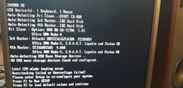

Ошибка при загрузке компьютера.
Nikola-krug
    Microsoft Windows 8.1 Professional
Системная плата    Asus P5GC-MX  (2 PCI, 1 PCI-E x1, 1 PCI-E x16, 2 DDR2 DIMM, Audio, Video, LAN)
Тип ЦП    DualCore Intel Core 2 Duo E7300, 2666 MHz (10 x 267)
Не какие разгоны я с ним не делал, при загрузке выдает вот такую ошибку.
Подскажите пожалуйста что это, и как с этим бороться.
@Nikola-krug Как вариант. В биосе есть такая опция "Wait for F1 if error , поставьте disabled и ошибка пропадет.
Изменено пользователем Воронцов
1 час назад, Nikola-krug сказал:
При нажатии F2 он включается, но не всегда с первого раза, и при каждой перезагрузке эта ошибка.
Вскройте блок питания возможно просто от времени вздулись конденсаторы.
"Как вариант. В биосе есть такая опция "Wait for F1 if error , поставьте disabled и ошибка пропадет."
После этой процедуры ошибка при загрузке пропала, но загружается только со второй загрузки. То есть после включения он просто не загружается, помогает принудительное отключение питания и повторная загрузка.
Сейчас буду смотреть блок питания.
Изменено пользователем Nikola-krug
@Nikola-krug у вас там две ошибки это про первую было, а что касаемо второй надо блок питания вскрывать и смотреть на предмет дутых кондеров.
@Nikola-krug выставив в BIOS это значение, вы просто отключили сообщение об ошибке. Но сама ошибка при этом никуда не делась.
Как я и другие вам уже написали, вскройте и осмотрите блок питания. Возможно проблема из-за него.
BIOS сбрасывать пробовали?
Блок питания посмотрел, по внешнему виду вздутых кондеров не видно.
Биос не сбрасывал, подскажите как это сделать.
Получается долго, я все это пишу на этом же компе.
