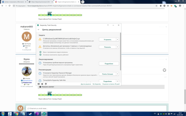

trojan.multi.genautoruntask.c в системной памяти
Добрый день. Сегодня Kaspersky Free уведомил, что найден trojan.multi.genautoruntask.c в системной память и предложил удалить с перезагрузкой. Нажав на сообщение ничего не произошло, но вирус до сих пор висит в касперском. Удалить не получается и ребутов тоже не происходит.  Заранее спасибо
