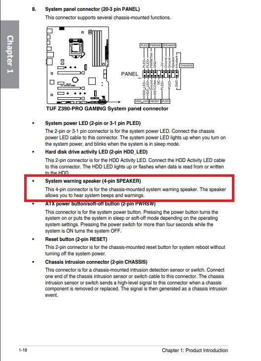

kmscom Опубликовано 23 мая, 2020 Опубликовано 23 мая, 2020 @Novу, отключите Asus rog 2060 super и проверьте работу на встроенной. спикер не подключен или отсутствует?
Novу Опубликовано 23 мая, 2020 Автор Опубликовано 23 мая, 2020 10 минут назад, kmscom сказал: @Novу, отключите Asus rog 2060 super и проверьте работу на встроенной. спикер не подключен или отсутствует? Колонка?
