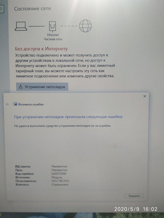

Доброе время. Пропал интернет, и не работает "устранение неполадок", что можно сделать?

Не могу зайти в диспетчер устройств, вот это вылазит.

Пока не чего не получается, теперь на роутер даже не могу зайти...
Проверяю пинг, появляется пустое чёрное поле и гаснет...не показывает
@rupitsa запустите командную строку от имени администратора
