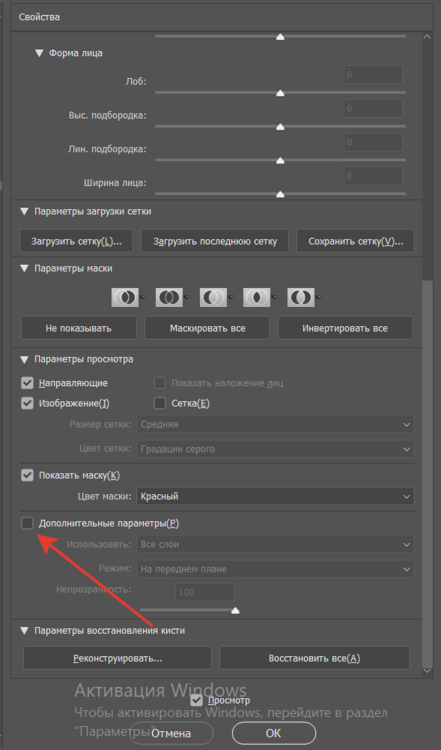

gr_julianna Опубликовано 9 августа, 2020 Опубликовано 9 августа, 2020 Проверь, вдруг у тебя в "Параметры Просмотра" включены "Дополнительные параметры". Не уверена почему, но фотошоп не разрешает редачить фото, когда на фоне показаны другие слои. Попробуй поиграться там с режимами, вдруг можно как-то обойти эту ошибку
Savanna1002 Опубликовано 15 ноября, 2023 Опубликовано 15 ноября, 2023 (изменено) Та же проблема.. действительно, решилась после того, как убрала галочку "Дополнительны параметры" в меню Пластики. Изменено 15 ноября, 2023 пользователем Savanna1002 Проблема решена
