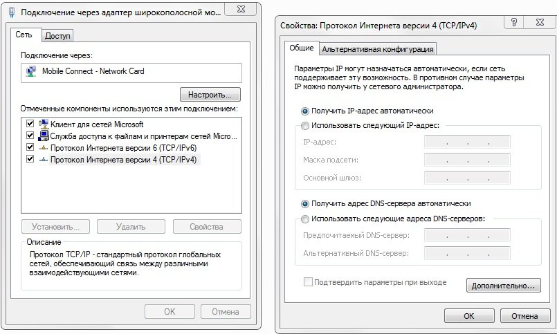

Здравствуйте люди добрые,такая вот проблема:  Предупреждение Tcpip 4228
В связи с состоянием сети протокол TCP/IP ограничил коэффициент масштабирования.  Это может быть связано с проблемами в сетевом устройстве и приведет к  снижению пропускной способности.
В журнале виндовс появилось вот такое предупреждение,после чего скорость ине-та не поднимается выше 6Мбит\с, раньше нормальная скорость была минимум 10Мбит\с(и выше до 30). Провайдеру звонил,сеть проверили\исправили(дали бонус ☹️) вроде у них всё хорошо,конкретно в сети информации очень мало.
Может кто подсказать что делать, куда копать?
Изменено пользователем oROCKuro
USB-модем МТС 4G  Windows 7 SP 1 (не сборка).
разрешить отключения этого устройства для экономии энергии - проверил первым делом,не стоит!
13 минут назад, oROCKuro сказал:
В настройках сетевого адаптера гляньте стоит ли галка на пункте разрешить отключения этого устройства для экономии энергии. Если стоит уберите.
Изменено пользователем Воронцов
11 минут назад, Воронцов сказал:
Вот опять же вы пишите, что вроде у провайдера все хорошо. Вы в этом уверены? Звонили, писали им еще?
Такое падение скорости было 11 дней назад,позвонил сказал заявку оставил - через час всё исправилось!
Текущая ситуация началась вчера вечером,звонил сегодня вечером около 18:00 - заявку оставил,обещали исправить! Улучшений пока нет. (но опять же такое бывает,но редко). Я почему сюда вопрос написал потому что впервые на ПК появилось предупреждение TCPIP 4228, подумал может что то локальное у меня.ipv4.jpg.5d8bd590567b36351123f5d88e13938b.jpg
18 минут назад, oit сказал:
попробуйте поставить dns-сервер 8.8.8.8 хотя бы один вручную
1)Вот сейчас соединение  сетью отключилось и в журнале виндовс появилась ошибка Dhcp-client 1002 Событие состояния конфигурации адреса .
Описание:  DHCP-сервер 10.1.29.57 отказал в аренде IP-адреса 10.195.134.186 сетевой карте с сетевым адресом 0x00********** (DHCP-сервер отправил сообщение DHCPNACK).
2)Поставил  DNS ничего не изменилось! жаль(
Я так понимаю это всё таки какие проблемы в сети,а не у меня ? это радует
