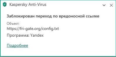

Я опять за фри-гейт. Сегодня касперский (kav 20.0.141085(m)) вдруг стал на него ругаться.
Каждую минуту выползает такое уведомление. Что с этим делать кроме как отключить уведомление?
2 часа назад, Саша сказал:
Не вдруг. «Лаборатория Касперского» обнаружила более 20 вредоносных браузерных расширений
Изменено пользователем ska79
