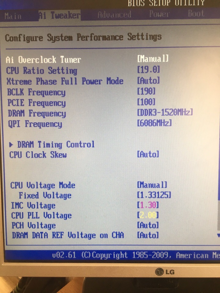

steve2323 Опубликовано 27 января, 2019 Автор Опубликовано 27 января, 2019 (изменено) Отчёт про свой компьютер приложите с Аиды, что за мать на компе? Внешний осмотр материнской платы и блока питания что-либо даёт? Фото можете приложить? материнская плата asus p7h55 процессор xeon x3440 3.6 ghz в разгоне. осмотр ничего не дает, все в норме может села батарейка биоса? батарейка старая, еще со старой материнки. Изменено 27 января, 2019 пользователем steve2323

Sandynist Опубликовано 27 января, 2019 Опубликовано 27 января, 2019 Что-то мне так кажется, что не всё в порядке, раз он стартовать нормально не хочет. А что разгоняли если не секрет и как? Подняли частоту памяти, частоту процессора или ещё и вольтмод применялся?

steve2323 Опубликовано 27 января, 2019 Автор Опубликовано 27 января, 2019 (изменено) Что-то мне так кажется, что не всё в порядке, раз он стартовать нормально не хочет. А что разгоняли если не секрет и как? Подняли частоту памяти, частоту процессора или ещё и вольтмод применялся? По шине, blck. Разгонял процессор 1.30в, оперативная память 1.65в в разгоне процессор работает четвертый месяц и все в порядке.противоречит утверждениюраз в полмесяца/месяц компьютер запускается только со второго раза вы определитесь, у вас все впорядке или нет. если то, что вы заметили, является порядком, то к чему весь сыр-бор. включайте, как включается, это такой у вас порядок ну, если не считать эту проблему, то в порядке. fixed voltage на данный момент 1.30 Изменено 27 января, 2019 пользователем steve2323
eco Опубликовано 28 января, 2019 Опубликовано 28 января, 2019 p7h55 xeon x3440 Данная МП его не поддерживает. BIOS модифицирован под Xeon ??? + разгон. 2
