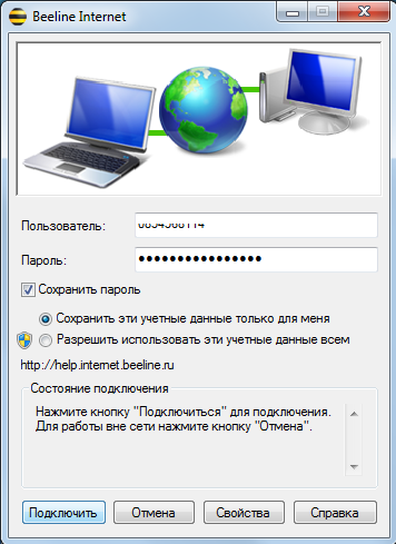

moy_nick Опубликовано 27 апреля, 2018 Опубликовано 27 апреля, 2018 (изменено) Win Vista На компьютере 5 учётных записей (все админы) на четырёх учётках все отлично - интернет на них подключается без проблем , вот таким образом : на рабочем столе жму ярлык билайн - открывается это окно вот: - жму подключить и интернет работает а на пятой учетной записи такого ярлыка билайн нет - я пробую его создать но он не создается - (по завершению установки программы он даже не появляется на рабочем столе) я захожу в центр управления сетями и общим доступом на этой проблемной учётке а там вот такая картина вот: В общем нужно чтобы ярлык подключения интернета (который есть на всех других учётках на рабочем столе) был бы и на этой проблемной учётке на рабочем столе. Изменено 27 апреля, 2018 пользователем moy_nick
