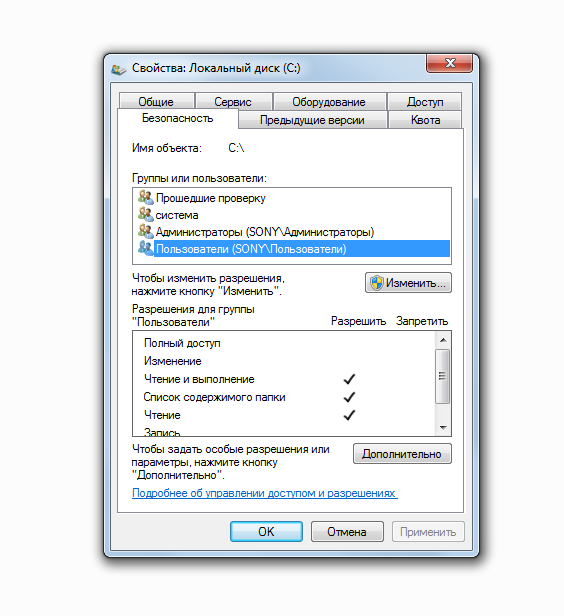

Зависит от того, как у вас выставлены права на папку C:\ Downloads. Если там явный запрет для группы "Пользователи", то да, потеряет доступ.
Исключите его из группы "Пользователи", оставив только в "Администраторы".
Или выставите права через разрешение, а не через запрет.
сейчас там вот так
