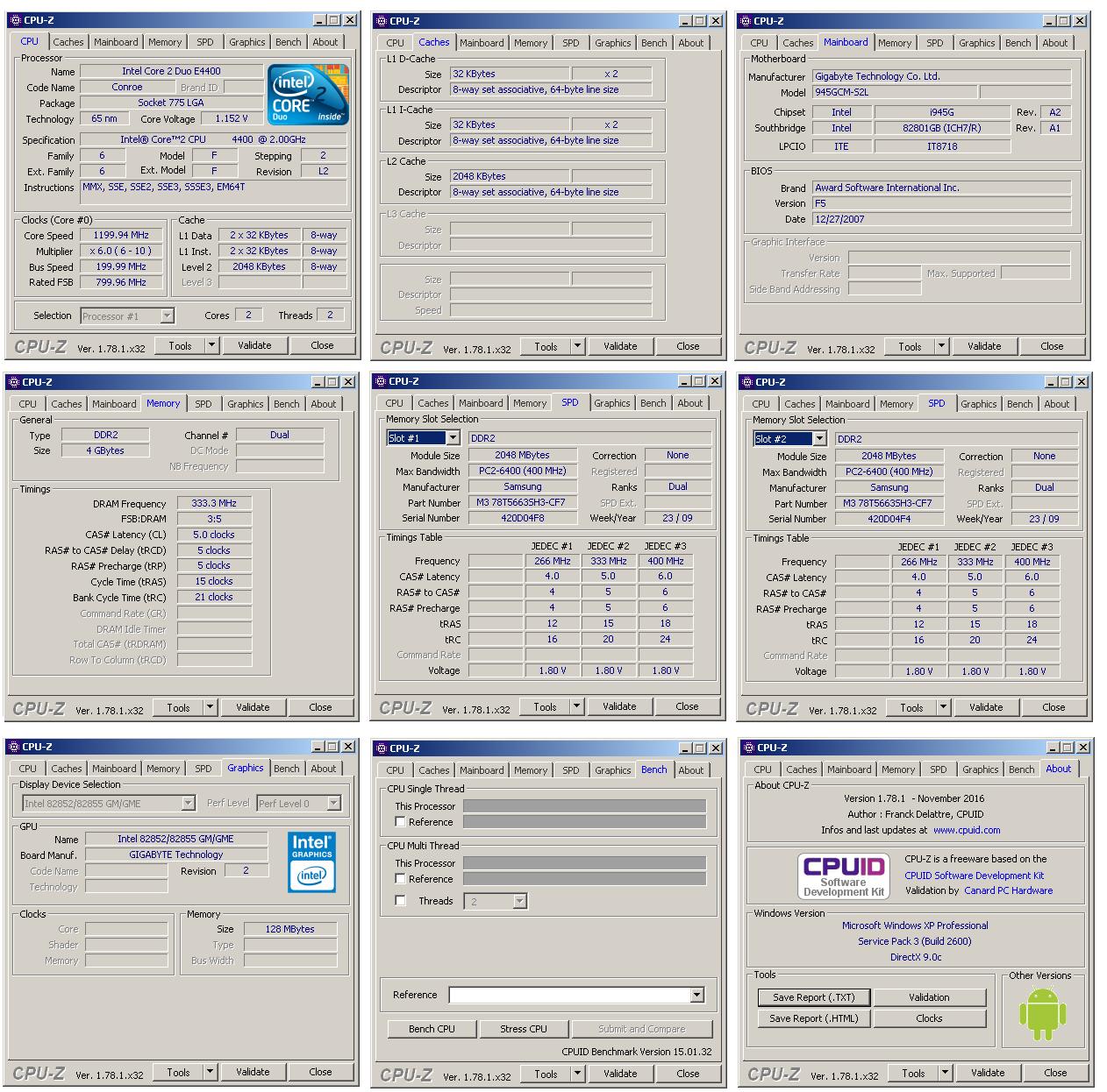

Слабая видеокарта или что докупить чтобы комп работал быстрее?
Комп медленно работает.
В общем когда я открываю youtube или другой сайт с видео то  любое видео разрешения 720p всегда показывает заторможенно а 1080p так вообще виснет
или открываю фото в хорошем качестве то тоже иногда его не сразу показывает а загружает секунды 3-5
решил я немного поапргрейдить комп
и  купил 2 плашки памяти по 2гб но так как система 32-разрядная то за считалось только 3 гигабайта (сильно ли влияет потеря  этого 1 гб ?)
И еще видеокарта  в компе встроенная в материнскую плату . Думаю купить видеокарту .
если купить что нибудь за 3000 рублей вроде  Видеокарта GIGABYTE nVidia GeForce GT 710 , GV-N710D5SL-2G
сильно ли это исправит проблему ? или нужно еще что то купить ? или дело в материнской плате ?
p,s, вся инфа о системе на скрине
комп вообще сильно слабый сейчас ?
мне он нужен не для игр а для работы:
ну например чтобы комп мог открыть 10 вкладкок gоolge chrome или не медлил в лайтруме/фотошопе при обработке фото
чтобы видео смотреть нормально без зависаний. и т п.
скриншоты:
Изменено пользователем Soft
спойлер
да
@kmscom
решит ли проблему покупка видеокарты ? или еще что то нужно купить ? я так понимаю раз систмеа 32 разрядная то память смысла нет покупать?!
вообще что основное нужно купить ?
@moy_nick, только покупка нового компьютера всё исправит.
то есть если извращнуться и на эту материнку поставить предположим  самую топовую видеокарту то все равно ничего не изменится или как ?
@moy_nick, дело во всём железе, а не только в видеокарте.
если хотите выкинуть деньги и её любоваться, то пожалуйста.
Дискретная видеокарта мало что даст. Видео и картинки это 2D графика. Там вычислительной мощности не хватает, а не мощности видеокарты.
@andrew75,
а что нужно докупить чтобы была лучше вычислительная мощность?  и будет ли оно работать на этой материнке ? или получится "не в коня корм" ?
Изменено пользователем moy_nick
  • Нет слов 1
материнскую карту, а за ней последует все остальное  :)
Выше рекомендация я уже писал и вам их снова повторили.
