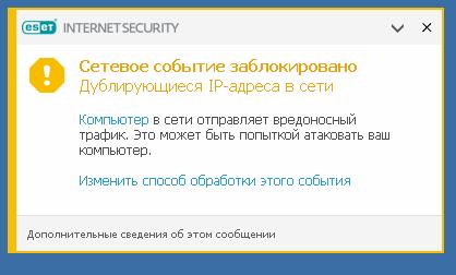

На  компе "3"  сетевое подключение (которое я использую для домашней сети) я отключил - правой кнопкой мыши  - оно не активно несколько дней  - то есть сетевая карта по логике бездействовать должна.
А осталось активно только соединение для интернета ( у него  другая сетевая карта)
почему тогда на  компе "4" я сейчас увидел всплывающее сообщение антивируса  что "Сетевое событие заблокировано.Дублирующие адреса в сети" и что  файрвол заблокировал трафик идущий от Компа "3" ,когда на нём отключена сетевая карта ?!
Какое право интернетское подключение (сетевая карта) имеет  что то делать в домашней сети , если я ее отключил на компе "3" и по идее никакой связи с компом "3" ни у одного устройства  вообще быть не должно !

А из чего следует что это относится к домашней сети?
Файервол работает на обоих сетях и это предупреждение относится к как вы ее называете "интернетовской" сети.
Именно поэтому
заблокированный адрес имеет вид  не  192.168.100.3  а  100.110.5.256

@moy_nick, информацию по ip можно найти в интернете. Всё в свободном доступе.
IP                                       100.110.5.255
Хост:                                  100.110.5.255
Город:                                Лос-Анджелес
Страна:                             US.gif United States
IP диапазон:                     100.64.0.0 - 100.127.255.255
CIDR:                                100.64.0.0/10
Название провайдера:    Internet Assigned Numbers Authority
И ip адреса для локальных сетей используются из других диапазонов. Если интересно, то тут почитайте https://ru.wikipedia.org/wiki/%D0%A7%D0%B0%D1%81%D1%82%D0%BD%D1%8B%D0%B9_IP-%D0%B0%D0%B4%D1%80%D0%B5%D1%81
