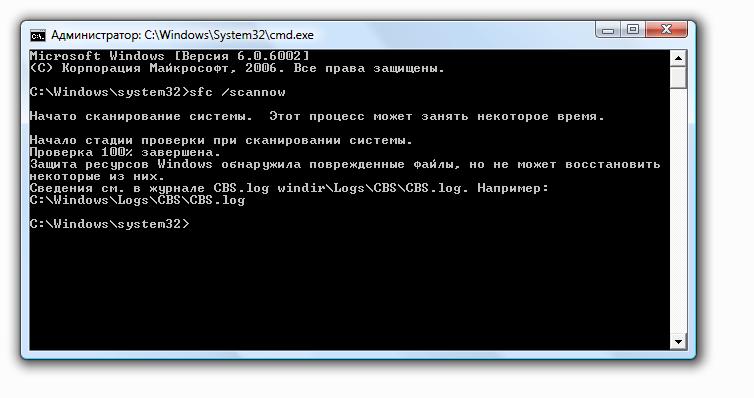

moy_nick Опубликовано 22 ноября, 2017 Автор Опубликовано 22 ноября, 2017 (изменено) sfc /scannow в командной строке, запущенной, от имени администратора вот что выдало скрин: перехожу в C-WINDOWS-LOGS-CBS- и пробую открыть файл он вот что выдает "отказано в доступе" хотя учётка админская - у меня все учетки админские и с паролями. значит доступ быть должен. если админу доступ не дает тогда кому должен давать то ? Изменено 23 ноября, 2017 пользователем Soft
oit Опубликовано 22 ноября, 2017 Опубликовано 22 ноября, 2017 он вот что выдает "отказано в доступе" скопируйте куда-нибудь сначала. Или в безопасном режиме попробуйте. Так и должно быть

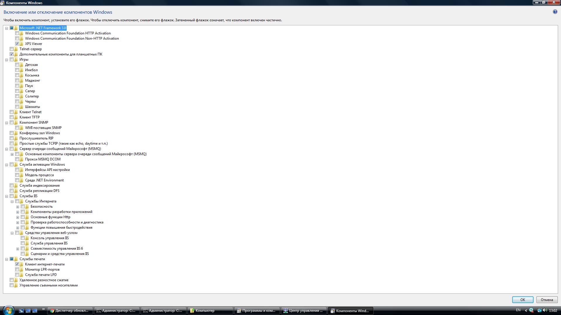

andrew75 Опубликовано 22 ноября, 2017 Опубликовано 22 ноября, 2017 (изменено) Судя по логу, ошибок нет. Попробуйте отключить Windows Media Center, не думаю что вы его используете: Панель управления > Программы и компоненты > Включение или отключение компонентов Windows Изменено 22 ноября, 2017 пользователем andrew75

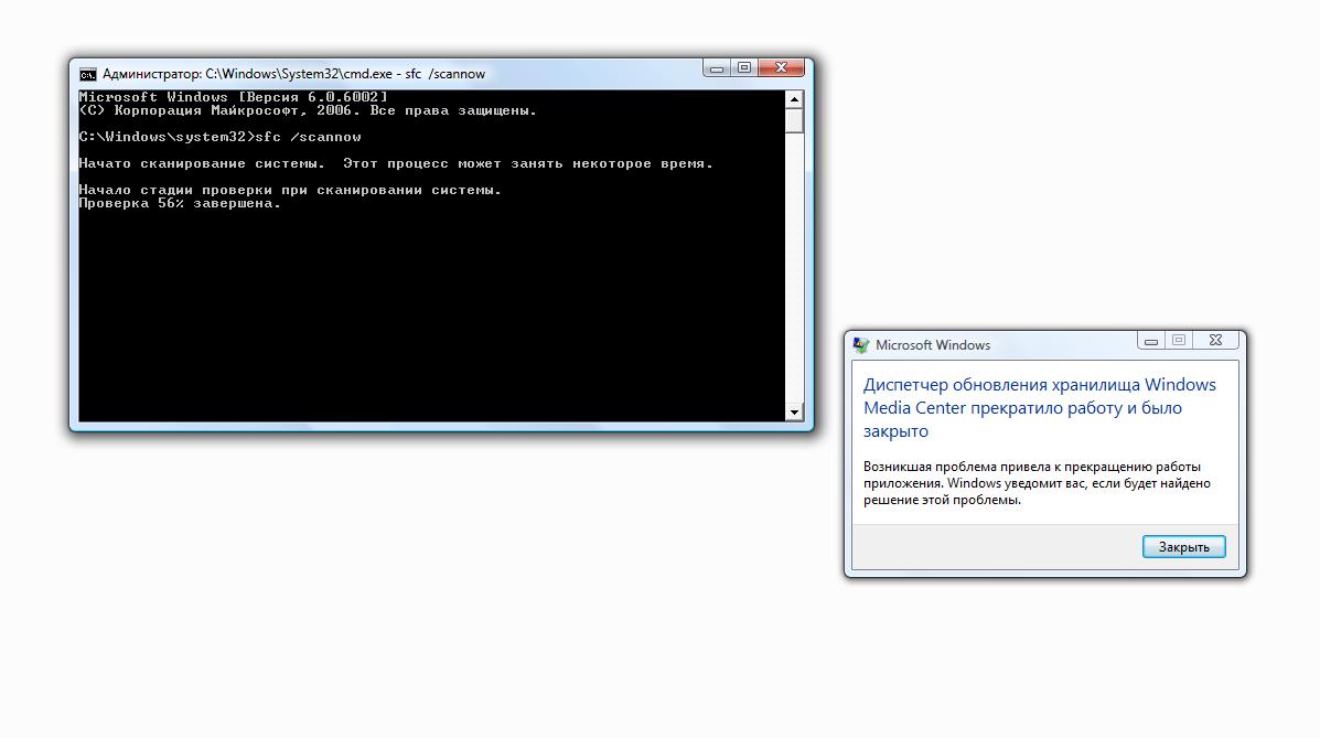

moy_nick Опубликовано 22 ноября, 2017 Автор Опубликовано 22 ноября, 2017 Судя по логу, ошибок нет. Попробуйте отключить Windows Media Center, не думаю что вы его используете: Панель управления > Программы и компоненты > Включение или отключение компонентов Windows сейчас повторно делал sfc /scannow и в процессе выполнения вылезло окно с ошибкой скрин: новый файл sfcdetails.txt
ska79 Опубликовано 22 ноября, 2017 Опубликовано 22 ноября, 2017 Загрузитесь в безопасный режим с поддержкой командной строки, оттуда выполните ту же команду.

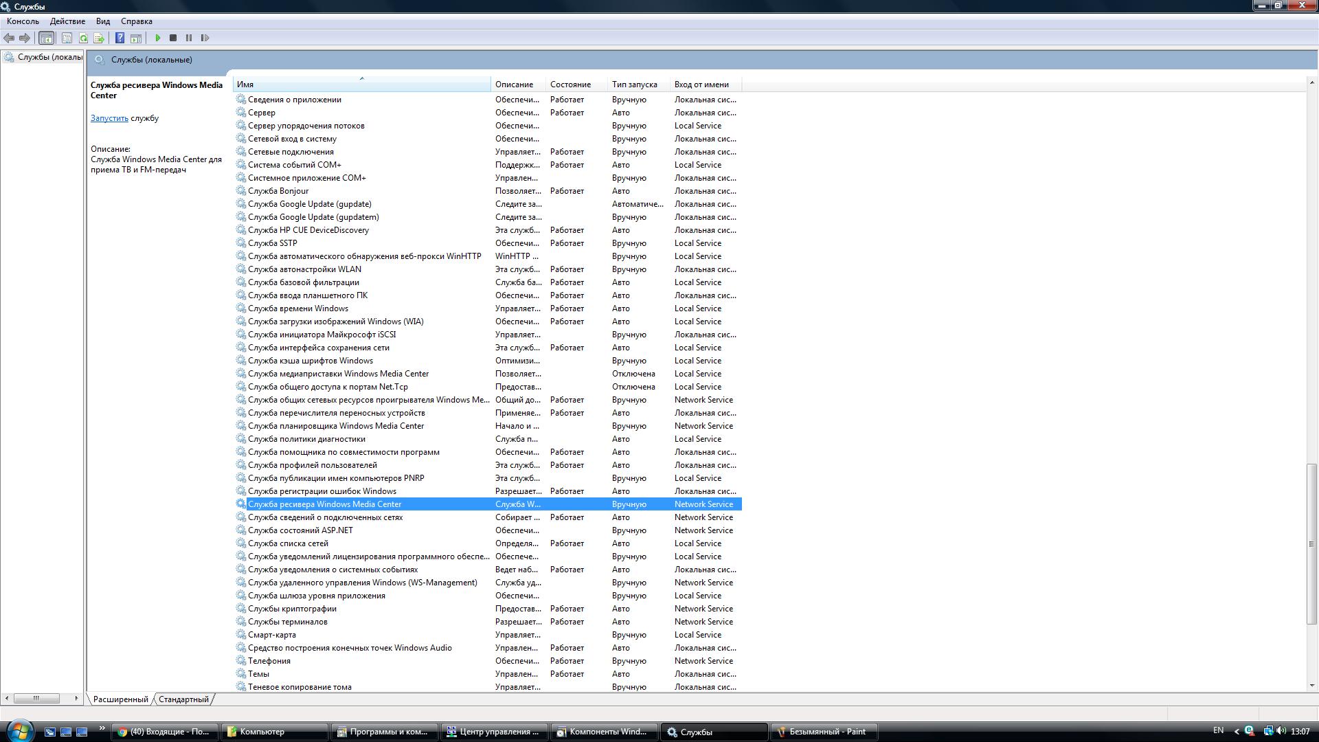

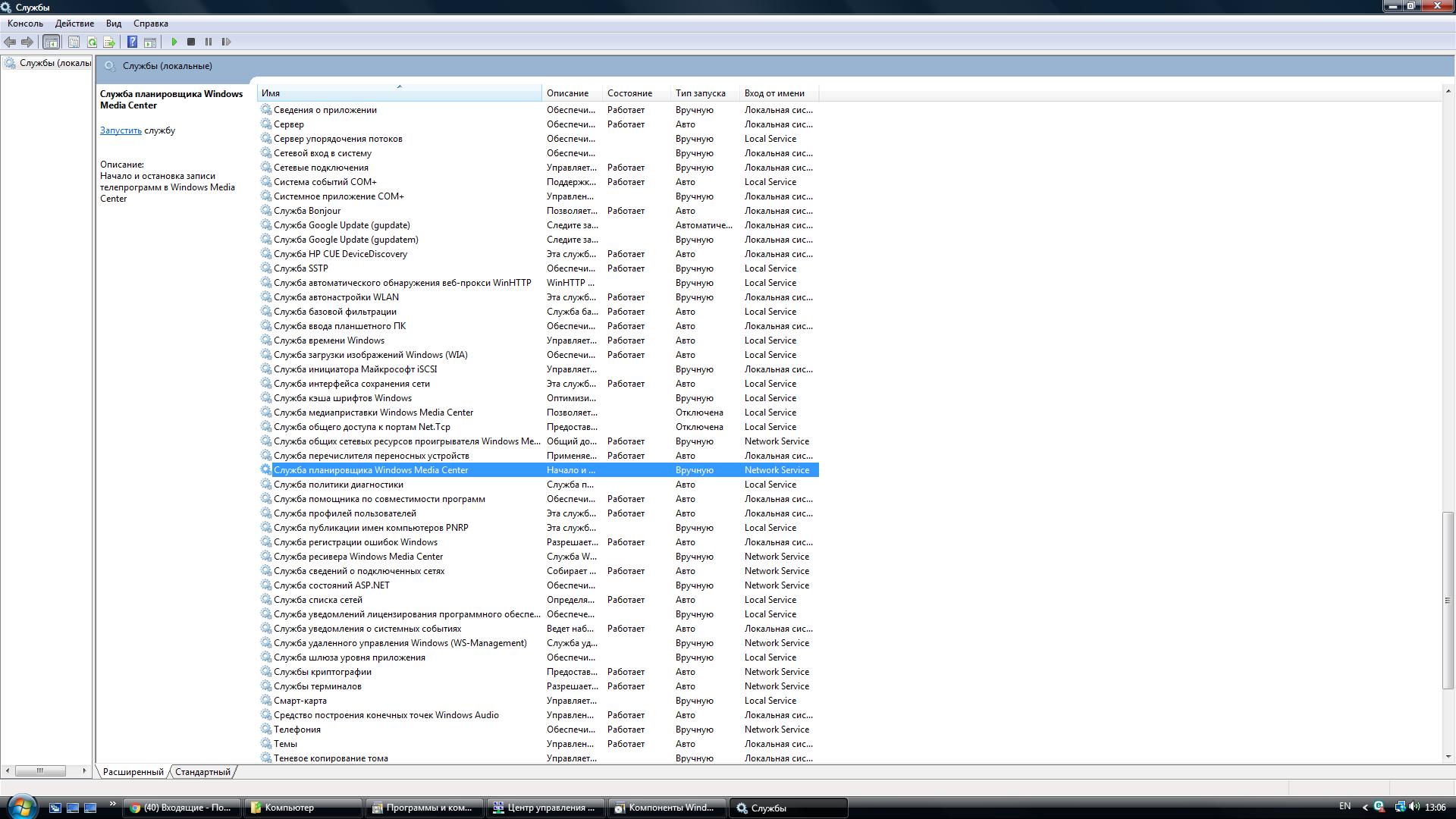

moy_nick Опубликовано 22 ноября, 2017 Автор Опубликовано 22 ноября, 2017 Попробуйте отключить Windows Media Center, не думаю что вы его используете: Панель управления > Программы и компоненты > Включение или отключение компонентов Windows не нашел там его скрин: плюс зашел в Службы и попробовал найти что сто с именем "windows media center" вот что есть 1: 2: Загрузитесь в безопасный режим с поддержкой командной строки, оттуда выполните ту же команду. сейчас попробую
ska79 Опубликовано 22 ноября, 2017 Опубликовано 22 ноября, 2017 Службу общих сетевых ресурсов медиа центра отключите
andrew75 Опубликовано 22 ноября, 2017 Опубликовано 22 ноября, 2017 (изменено) Запустите редактор реестра (regedit.exe) и покажите содержимое веток: HKEY_LOCAL_Machine\SOFTWARE\Microsoft\Windows\CurrentVersion\Run HKEY_CURRENT_USER\Software\Microsoft\Windows\CurrentVersion\Run Отключите: Модуль запуска службы Windows Media Center Служба планировщика Windows Media Center Служба ресивера Windows Media Center Изменено 22 ноября, 2017 пользователем andrew75
