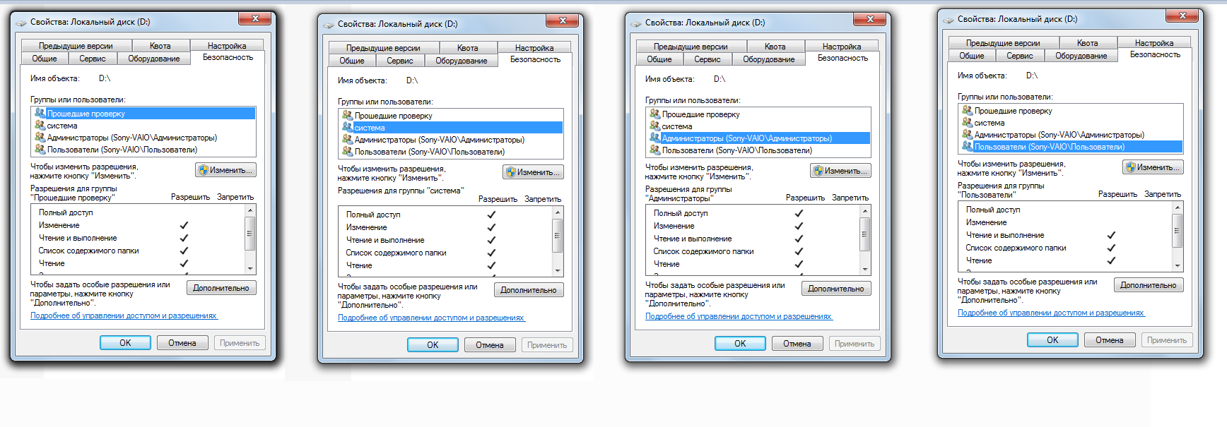

 диск "D"  пкм- ""Свойства"-"Безопасность" "
там вот так
скриншоты:
а дальше что делать ?
Изменено пользователем Soft
"Изменить"-"Добавить"- пишите имя пользователя Гость "Ок". Далее выбирает пользователя Гость и ставить галочку полный доступ "Запретить"-"Ок". Делаем всё аккуратно.
Пользователь Гость будет видеть его, но сделать с ним ничего не сможет.
Спасибо. А если так сделать то пользователь "Гость"  вписав в поиск название файла ,который лежит на диске D (например текстовый файл с именем "пароли")  то система отыщет ему этот файл ,но не даст открыть или вообще даже не отобразить в поиске то что он был найден  ? (предпочтительнее второй вариант)
Иными словами : учётка "Гость" - пуск- поиск - в нём он вписывает поисковой запрос например  "пароли" то ему отобразится этот текстовый  файл "пароли" который лежит на Диске "D" или нет ?
@imyafamiliya, пользователь ничего не увидит с диска D.
