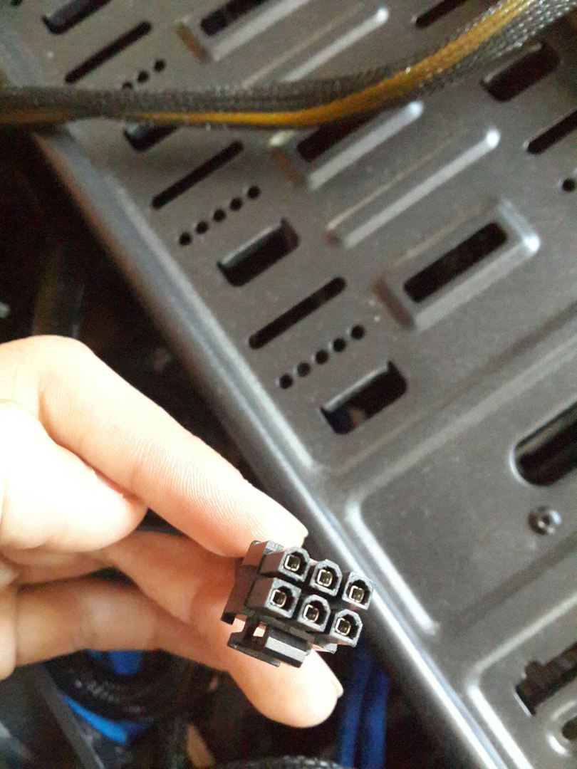

Евгений Цао Опубликовано 11 июня, 2017 Поделиться Опубликовано 11 июня, 2017 Не могу объяснить, но приложу фото. Будет ли пк работать? Помогите пожалуйста Ссылка на комментарий Поделиться на другие сайты Поделиться
sputnikk Опубликовано 11 июня, 2017 Поделиться Опубликовано 11 июня, 2017 У БП 6 контактов, у мп 8? Маловероятно. м.п.под AMD-FX? Ссылка на комментарий Поделиться на другие сайты Поделиться
Евгений Цао Опубликовано 11 июня, 2017 Автор Поделиться Опубликовано 11 июня, 2017 У БП 6 контактов, у мп 8? Маловероятно. м.п.под AMD-FX? В ней сейчас стоит i5 7500.Просто думал с другого пк перенести в котором как раз и стоит AMD-FX. Значит не заработает ? Ссылка на комментарий Поделиться на другие сайты Поделиться
sputnikk Опубликовано 11 июня, 2017 Поделиться Опубликовано 11 июня, 2017 думал с другого пк перенести блок питания? Ссылка на комментарий Поделиться на другие сайты Поделиться
Евгений Цао Опубликовано 11 июня, 2017 Автор Поделиться Опубликовано 11 июня, 2017 думал с другого пк перенестиблок питания? Да Ссылка на комментарий Поделиться на другие сайты Поделиться
sputnikk Опубликовано 11 июня, 2017 Поделиться Опубликовано 11 июня, 2017 Посмотрите, может на нём есть похожая на 2 контакта, то есть можно сделать 6+2. Или посмотрите в характеристиках БП в интернете Ссылка на комментарий Поделиться на другие сайты Поделиться
Денис-НН Опубликовано 11 июня, 2017 Поделиться Опубликовано 11 июня, 2017 На блоке питания нет 4-х или 8-х пинового похожего разъёма? Ссылка на комментарий Поделиться на другие сайты Поделиться
Евгений Цао Опубликовано 11 июня, 2017 Автор Поделиться Опубликовано 11 июня, 2017 На блоке питания нет 4-х или 8-х пинового похожего разъёма? Вроде как нету Ссылка на комментарий Поделиться на другие сайты Поделиться

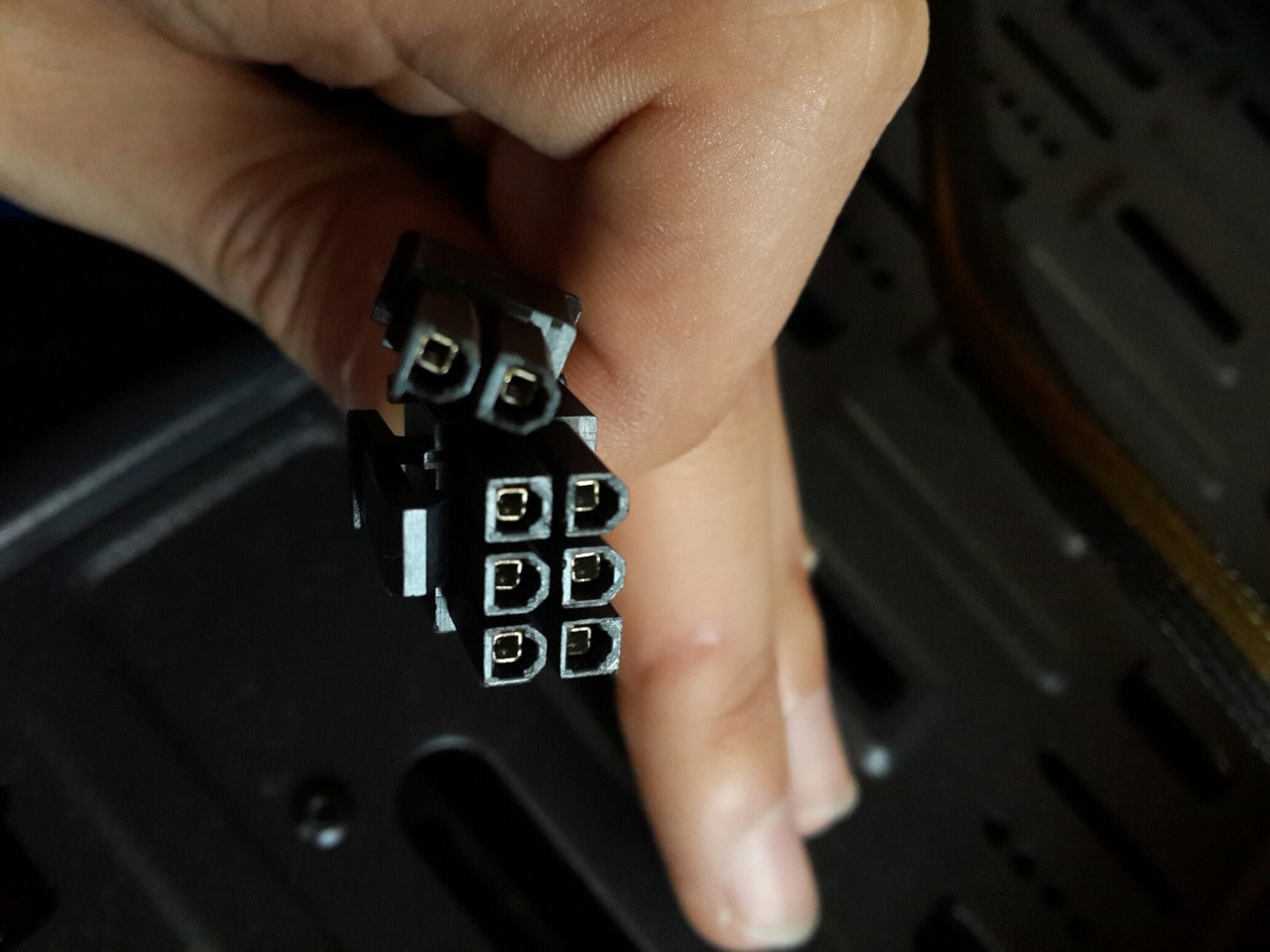

sputnikk Опубликовано 11 июня, 2017 Поделиться Опубликовано 11 июня, 2017 @Евгений Цао, вот вставьте оба в мп Ссылка на комментарий Поделиться на другие сайты Поделиться
Евгений Цао Опубликовано 11 июня, 2017 Автор Поделиться Опубликовано 11 июня, 2017 @Евгений Цао, вот вставьте оба в мп Оба не получается Ссылка на комментарий Поделиться на другие сайты Поделиться
sputnikk Опубликовано 11 июня, 2017 Поделиться Опубликовано 11 июня, 2017 @Евгений Цао, вот вставьте оба в мп Оба не получается сначала маленький, потом большой, чтоб оба заблокировались защёлкой большого Ссылка на комментарий Поделиться на другие сайты Поделиться
Денис-НН Опубликовано 11 июня, 2017 Поделиться Опубликовано 11 июня, 2017 На фотографии не витдны цвета проводов. В процессорном разъёме, ряд близкий к защёлке должен быть жёлтого цвета, дальний рв\яд чёрный. Если у вас так - втыкайте. http://www.thg.ru/howto/obzor_blokov_pitaniya/images/obzor_blokov_pitaniya_026.jpg Ссылка на комментарий Поделиться на другие сайты Поделиться
sputnikk Опубликовано 11 июня, 2017 Поделиться Опубликовано 11 июня, 2017 @Денис-НН, смещённый разъём для защёлки не даст поставить неправильно Ссылка на комментарий Поделиться на другие сайты Поделиться
Денис-НН Опубликовано 11 июня, 2017 Поделиться Опубликовано 11 июня, 2017 При помощи лома и некой матери можно. Лучше лишний раз проверить. Ссылка на комментарий Поделиться на другие сайты Поделиться
