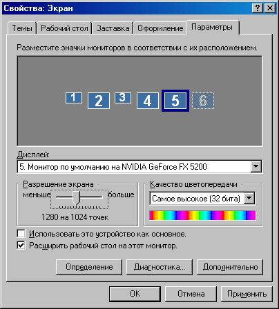

www2.1 Опубликовано 31 декабря, 2016 Опубликовано 31 декабря, 2016 Подскажите, можно ли сделать какой-нибудь ярлык или переключатель программный, чтобы по нажатию (без выдергивания из телевизора провода) осуществлялось переключение с одного монитора на другой с автоматической сменой разрешения? Это не оно? 1 1
