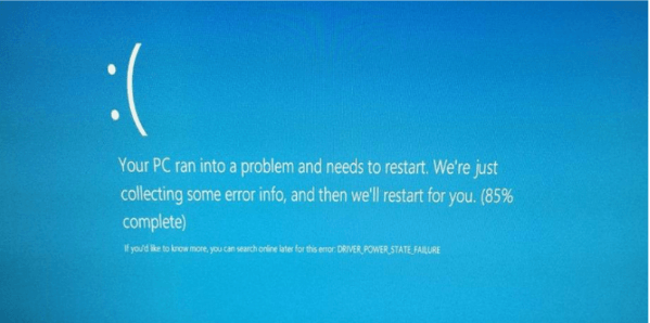

Вылез голубой экран :( код DRIVER POWER STATE FAILURE
Sapsan932
Добрый день! ) Поздравляю всех  с наступающим Новым Годом! )
Вопрос. Появился голубой экран :(  после того, как решил изменить в системе в параметрах рабочей группы, собственно, имя этой рабочей группы. Изменил. Компьютер сразу же мне предложил перезагрузиться и, после перезагрузки, выдал голубой экран. Скрин голубого экрана приводить смысла нет, т.к. винда - немецкая (не думаю, что все на нем шпрехают). Но суть написанного на экране следующая, если по-русски: "на Вашем компьютере возникала ошибка. Он должен быть перезагружен. Собирается некоторая информация об ошибке, и затем Вы можете перезагрузиться. Код прекращения работы DRIVER POWER STATE FAILURE". Дополнительно никаких цифровых кодов ошибки не было. Дождался пока 100% собирание инфы на голубом экране закончится, перезагрузился вручную, работает вроде. Но...
1) Что  вообще ошибка DRIVER POWER STATE FAILURE означает? Очевидно, какой-то серьёзный сбой. Погуглил - разное пишут за код этой ошибки, а конкретику понять сложно.
2) Как мне узнать или определить, что именно вызвало ошибку? (Для того, чтобы устранить неполадку и нивелировать возможное появление аналогичных голубых экранов в будущем.)
3) Windows 10 (обновленная с Windows 7) - лицензионная. Наверное, необходимо обращаться в поддержку Microsoft по коду ошибки DRIVER POWER STATE FAILURE ? Или же можно своими силами как то идентифицировать из-за чего она возникала и своими же силами это устранить?
Заранее спасибо за ответы )

Fix Driver Power State Failure Windows 10 Error:
When you are upgrading the system to Windows 10 or using Windows 10, you may encounter Driver Power State Failure error. The problem is most probably caused by driver issues. Outdated driver or incompatible driver can cause this problem.
The error may occur like this:
To resolve the problem, uninstall the problematic drivers. When you encounter this issue, reboot your PC. Then uninstall the problematic drivers in Safe Mode. There are 2 ways to enter Safe Mode.  Choose the way that is suitable for your situation.

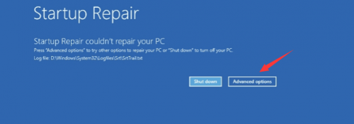

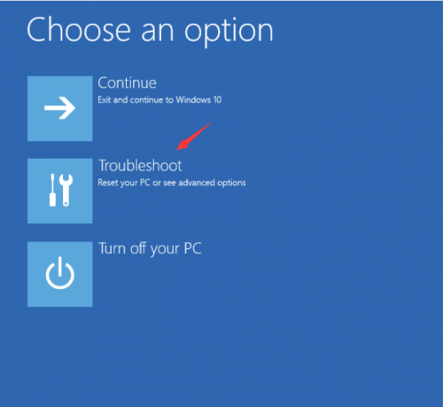

1. After you reboot your PC, you may see the system is Preparing Automatic Repair then the Startup Repair window will appear. Click Advanced options, then the system will direct the display to Windows RE (Recovery environment.). If the Startup Repair window does not appear, restart Windows again (You may need to restart Windows more than 2 times until the Startup Repair window appears).

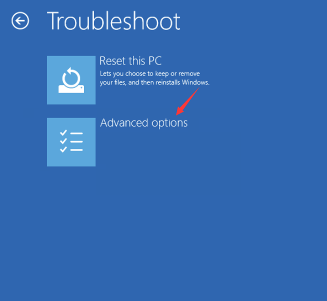

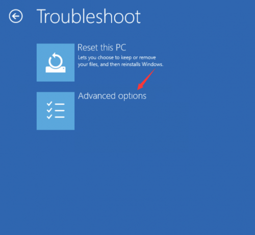

2. In Windows RE (Recovery environment), click Troubleshoot.

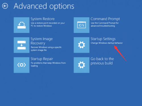

3. Click Advanced options.
4. Click Startup Settings.
5. Click Restart button.

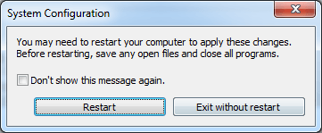

Way 2: If you can boot the system successfully, follow steps below:

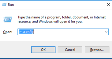

1. Press Win+R (Windows key and R key) at the same time. A Run dialog will appear.

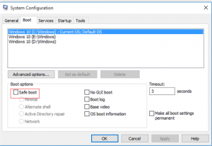

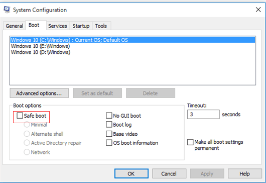

2. Type msconfig in the run box and click OK button.

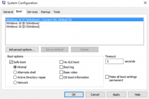

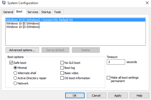

3. Click Boot tab. Under Boot options, check Safe boot and click OK button.
4. Click Restart then you will enter Safe Mode.

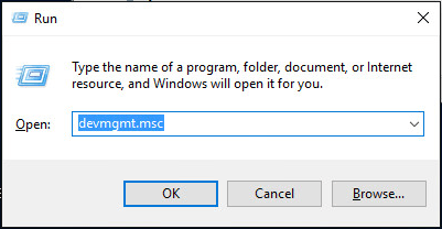

2. Type devmgmt.msc in the run box and click OK button.
