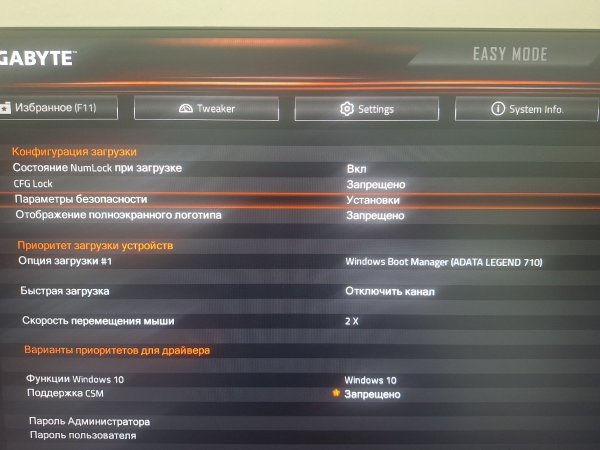

Я с такой проблемой сталкивался на новых мат платах. Суть в том что поставив пароль на биос (уефи) при загрузке ОС он также спрашивает этот же пароль. Даже если не собираешься войти в биос. Решение: в самом биосе, в меню boot, в строке "параметры безопасности" нужно выбирать - Установки. До это была - Система.
Повторюсь это на новых матплатах.
