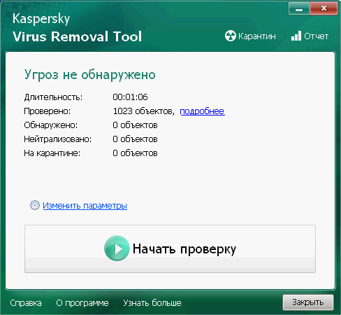

Рабочий комп заразился вирусом, который большую часть важных баз данных и прочих файлов переименовал в подобные имена файлов:
email-trojanencoder@aol.com.ver-CL 1.2.0.0.id-JWNUVCILOLORVYYEELORXBEHKNQXDGKNTWZD-05.11.2015 12@56@411479365.randomname-LNOYNAKHBVROPPMGQMJDNHEXHBVSCV.HNR.cbf
Kaspersky Virus Removal Tool показал следующее:

Самый верхний скриншот в первом посту от Kaspersky Virus Removal Tool 2015
