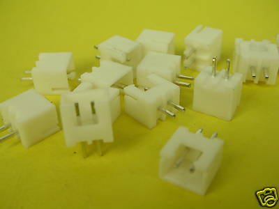

sputnikk Опубликовано 8 сентября, 2015 Опубликовано 8 сентября, 2015 Имею БП с 2-pin. Не смог найти подходящий вентилятор, купил с 3-pin. Желательно без паяльника.
Денис-НН Опубликовано 8 сентября, 2015 Опубликовано 8 сентября, 2015 Раз без паяльника, то на скрутках. Красный к красному, чёрный к черному. И изолентой заизолировать. 1 4
sputnikk Опубликовано 8 сентября, 2015 Автор Опубликовано 8 сентября, 2015 Спасибо. Попробую сначала так воткнуть.
79865 Опубликовано 8 сентября, 2015 Опубликовано 8 сентября, 2015 Есть переходник молекс- фан 2 пин. 1 1
sputnikk Опубликовано 8 сентября, 2015 Автор Опубликовано 8 сентября, 2015 Воткнуть видимо не получится. Похоже на плате такой разъём
Денис-НН Опубликовано 8 сентября, 2015 Опубликовано 8 сентября, 2015 Можно и не на плату втыкать. Взять любой свободный разъём молекс из пучка, и к нему подключать вентилятор. Хотя, разъём на плате удобнее. 1 2
sputnikk Опубликовано 8 сентября, 2015 Автор Опубликовано 8 сентября, 2015 @79865, Мне скорее нужен molex-3 pin ) Можно и не на плату втыкать. Взять любой свободный разъём молекс из пучка, и к нему подключать вентилятор. Хотя, разъём на плате удобнее. Скорее молекс более подойдёт. Купил Arctic Cooling F12 Pro 120x120x38.5mm за 185р в е2е4. Дешевле только фигня. Правда этот придётся крепить снаружи БП.
