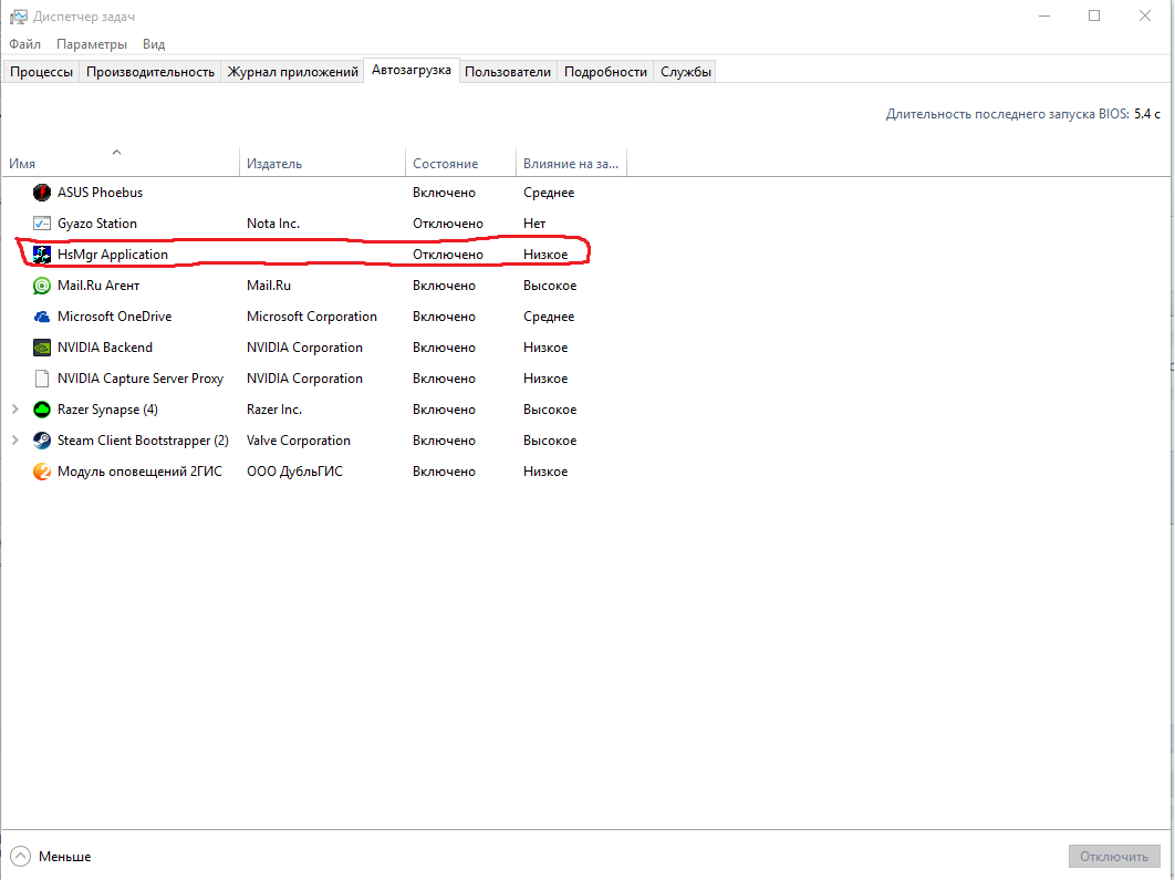

Возможно не находит файлы по выделеным на картинке путям.
Спасибо что пытались помочь. но проблемма оказалась простая просто конфликт одного файла с системой, а именно HsMgr.exe
Висел он в автозагрузке, устанавливаеться этот файл с дровами звуковух от асуса. я просто выключил его в диспетчере задач чтобы он не запускался и проблема решилась теперь ошибки нет.
Так что у кого звуковухи асус звук выключайте это, надеюсь вам это тоже поможет.
Вот этот элемент автозагрузки:
