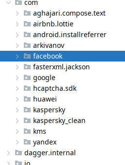

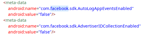

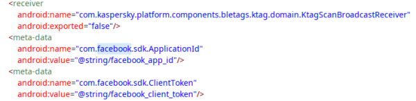

15 часов назад, YogurtDanone сказал:
Инициатива с нашей стороны не поступала, однако спустя два дня после первого коммерческого релиза PetKa на указанном ресурсе появился issue на поддержку меток Kaspersky Tag.
Можно даже по аватарке понять, кто эти ишую записал :) Только у них нет самого устройства, полагаю. Отладиться не на чем.
а где вы нашли FB?
Скачал APK с вашего ру сайта.
KPM не использовался, писали с нуля
Не KPM (менеджер паролей), а KMP - Котлин мульти платформ.
