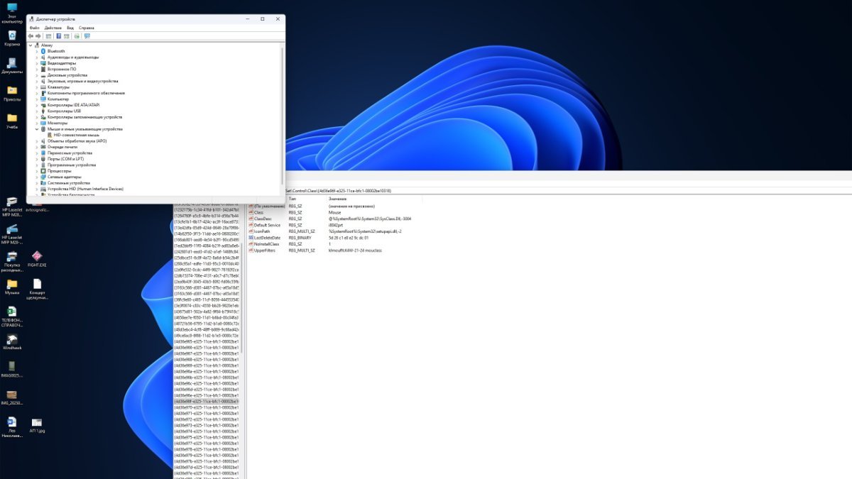

andrew75 Опубликовано 13 февраля Опубликовано 13 февраля (изменено) Добрый день. Покажите для начала содержимое этого ключа реестра: HKEY_LOCAL_MACHINE\SYSTEM\CurrentControlSet\Control\Class\{4D36E96F-E325-11CE-BFC1-08002BE10318} И скриншот диспетчера устройств, заодно. Изменено 13 февраля пользователем andrew75
Lex125 Опубликовано 13 февраля Автор Опубликовано 13 февраля (изменено) Приветствую. Прилагаю фото Изменено 13 февраля пользователем Lex125
andrew75 Опубликовано 13 февраля Опубликовано 13 февраля Можно фотку покрупнее сделать, не видно ничего?
andrew75 Опубликовано 13 февраля Опубликовано 13 февраля Можете написать текстом значение ключа "UpperFilters" (последняя строчка)? А то все равно плохо видно.
Lex125 Опубликовано 13 февраля Автор Опубликовано 13 февраля klmouflt.K4W-21-24 mouclass если я не отвечаю, значит или сплю или работаю.. Но обязательно отвечу когда сделаю что от меня требуется
andrew75 Опубликовано 13 февраля Опубликовано 13 февраля Как и предполагалось. Здесь все нормально. Первая часть это драйвер Касперского, который контролирует мышь. Как вариант можно предположить, что какие-то проблемы с этим драйвером. Потому что если он не работает, то мышь тоже не будет работать. Это можно проверить двумя путями: - либо удалить временно Касперского. - либо отредактировать этот ключ реестра (если вы сможете это сделать без мышки). Нужно удалить первуя чась записи, оставив только "mouclass". Перезагрузиться и проверить работоспособность мышки. Но Касперского в обоих случаях придется потом переустанавливать. Не факт, что это решит проблему, но проверить стоит. Если не поможет, тогда нужно будет разбираться дальше. Кстати, а есть соображения, после чего возникла проблема с мышкой?

Lex125 Опубликовано 14 февраля Автор Опубликовано 14 февраля (изменено) Всех приветствую. Итак, дело окончилось удалением двойного Касперского с помощью утилиты удаления антивируса с официального сайта. По другому никак. Вообще. Удалил, установил в чистую с нуля и всё прошло. Мышь ожила, драйвер чудом исправил поломку без дополнительных команд. Хотя я вводил команду исправления ошибок системных файлов (sfc /scannow), но это я делал до переустановки антивируса. Первый раз вижу чтобы антивирус, в частости Касперский, мог такое чудить. В реестре HKEY_LOCAL_MACHINE\SYSTEM\CurrentControlSet\Control\Class\{4D36E96F-E325-11CE-BFC1-08002BE10318} я ничего не менял. Да, после удаления всех кривых версий антивируса значение ключа "UpperFilters" стало "mouclass" Проверил мышку - она заработала. Потом, после установки чистого антивируса, строка снова изменила значение на "klmouflt.K4W-21-24 mouclass", но мышка при этом осталась работать. Пока всё... прошёл час полёт нормальный. Всем спасибо за помощь Изменено 14 февраля пользователем Lex125
andrew75 Опубликовано 14 февраля Опубликовано 14 февраля Значит как и предполагалось, это была какая-то проблема с автоматическим обновлением. По какой-то причине оно не завершилось корректно. Насчет ключа в реестре - многие антивирусы прописывают свои фильтры для контроля доступа к мышке и клавиатуре. 56 минут назад, Lex125 сказал: Первый раз вижу чтобы антивирус, в частости Касперский, мог такое чудить. это бывает, но достаточно редко и обычно при некорректном удалении антивируса.
