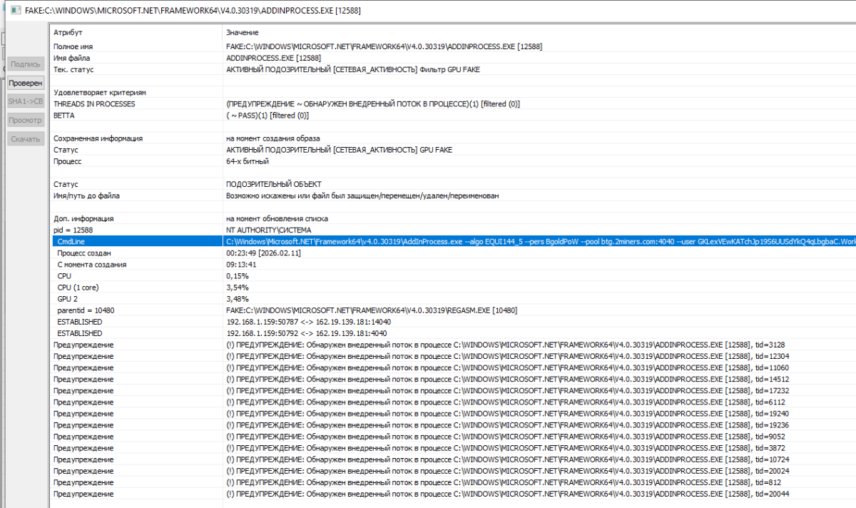

image.thumb.png.13a2935f62bee0a739473c1c69f648d3.pngПодхватил майнер, adwcleaner находит вот это, но удалить не может, пк грузится и тормозит

(!) ПРЕДУПРЕЖДЕНИЕ: Обнаружен процесс с измененным кодом, сопоставленное ему имя файла может быть неверным: C:\WINDOWS\MICROSOFT.NET\FRAMEWORK64\V4.0.30319\ADDINPROCESS.EXE [12588]
FAKE:C:\WINDOWS\MICROSOFT.NET\FRAMEWORK64\V4.0.30319\ADDINPROCESS.EXE [12588]
Похоже что майнер трудится.

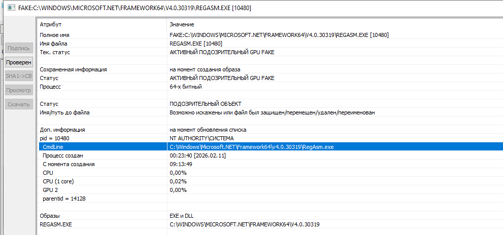

но непонятен родительский процесс для этого процесса:
FAKE:C:\WINDOWS\MICROSOFT.NET\FRAMEWORK64\V4.0.30319\REGASM.EXE [10480]

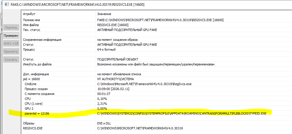

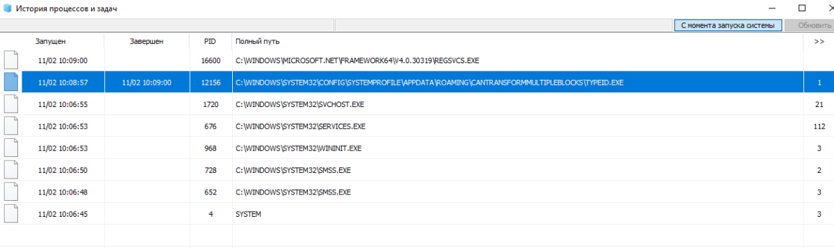

Добавьте дополнительно образ автозапуска в uVS с отслеживанием процессов и задач
3.1 Если запросили обычный образ автозапуска, переходим сразу к п.4
Если запросили образ автозапуска с отслеживанием процессов и задач:
Изменено пользователем safety
Теперь виден родительский процесс, как и предполагал запуск выполнился через задачу.
Скрипт очистки добавляю.
текущий пользователь,
Скрипт автоматически очистит систему и завершит работу uVS без перезагрузкой системы

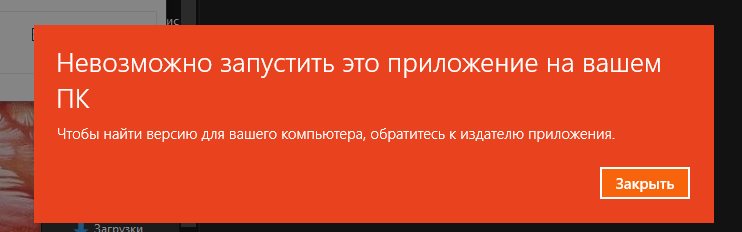

Не могу открыть FRST, после обновления показывает, что не может запуститься на устройстве, версия х64, пк перестал грузиться в 100%

Вообще у вас 64 разрядная система
uVS v5.0.3v x64 [http://dsrt.dyndns.org:8888]: Windows 10 Pro 2009 x64 (NT v10.0 SP0) build 19045  [C:\WINDOWS]
Может просто устаревшая, так как нет паков 21, 22H2 для W10
Хорошо, сделайте пока новый, контрольный образ завтозапуска, посмотрим что там стало после очистки.

Проверьте еще раз запуск FRST, переместите ее в другой каталог, можно в корне диска C создать папку для запуска, например C:\FRST
скачайте FRST с зеркала, там лежит актуальная версия.
