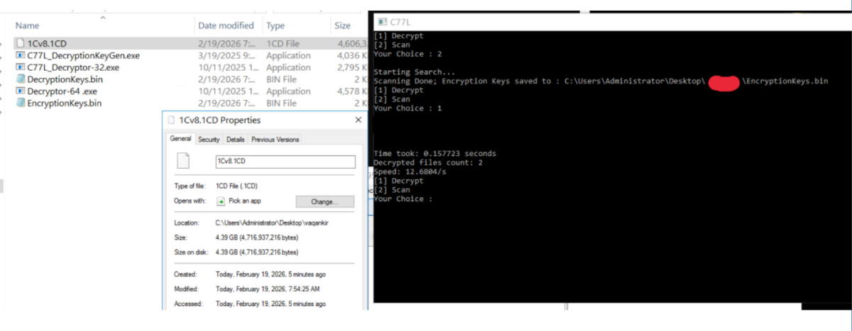

Добрый день. При просьбе провести тестовую расшифровку злоумышленник провел расшифровку, но не отослал расшифрованный файл, а прислал скриншоты. На скриншотах он замазал путь к папке в командной строке, но забыл замазать то же слово (vaqankir) с свойствах файла. Подскажите, не может ли нам быть полезна эта информация в расшифровке?

52 минуты назад, gggPlu сказал:
наверное это его имя.
Вот если бы он по ошибке прислал бы файл DecryptionKeys.bin, тогда бы это помогло в расшифровке.
Изменено пользователем safety
