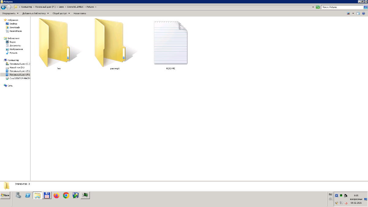

поищите на системном диске папку Pictures\HEX
Если папка найдется, заархивируйте папку с паролем virus, загрузите на облачный диск, и дайте ссылку на загрузку.

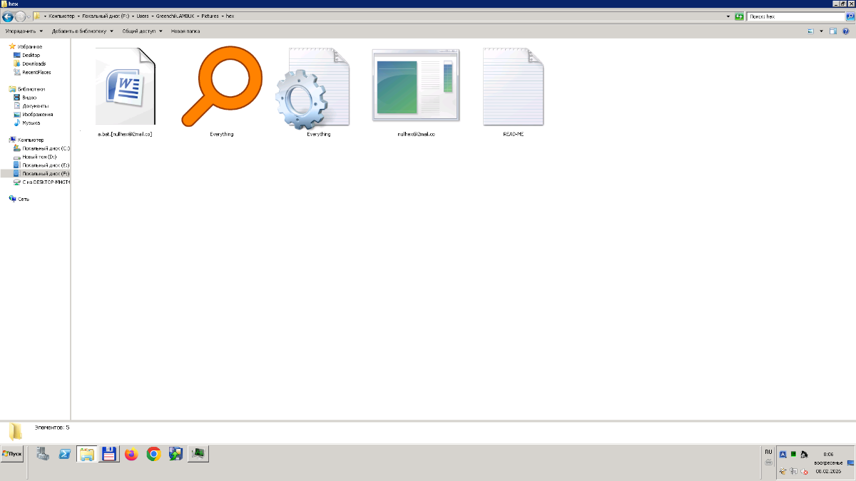

Pictures\HEX
Покажите содержимое всей папки Pictures
Всю папку Pictures заархивируйте с паролем virus, загрузите на облачный диск, и дайте ссылку на скачивание
по файлу из папки Pictures\HEX
nullhex@2mail.co.exe   - сэмпл шифровальщика заражен вирусом
https://www.virustotal.com/gui/file/f3b85f0d416dc4b20a8857b5717fb894edd74cbe1bf240a51b259b8367e4977c/detection
