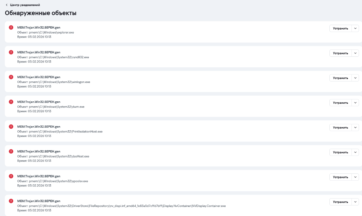

Добрый день, скачал KMS Auto и подхватил троян майнер, касперский удалить его не может,  uvs уже скачал, логи прикрепляю, помогите, пожалуйста

Скрин сделать не дает, выдает такое сообщение и закрывает приложение
Верия для 64, совпадает с имеющейся на компе

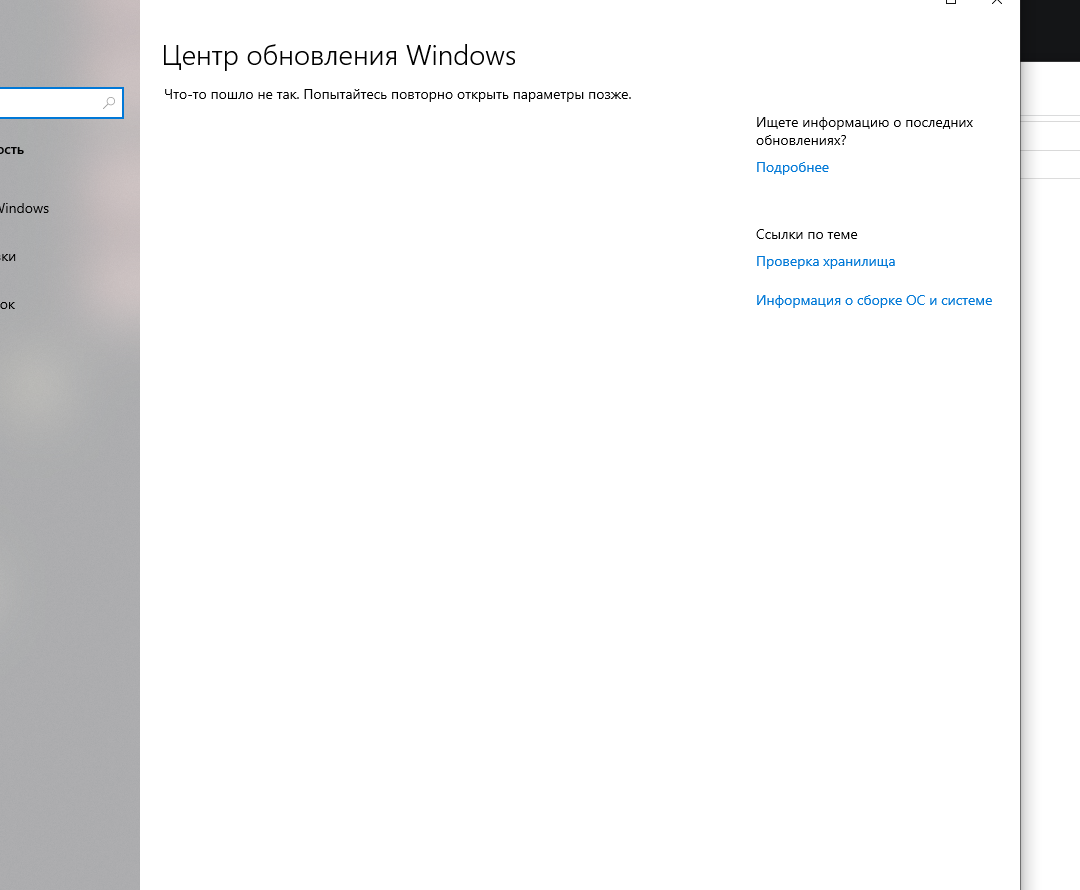

Хорошо, теперь обновите систему до 22H2, так как твиков исправлений для 21Н2 уже нет, и сделайте контрольные логи FRST
На данном устройстве ограничена возможность обновлений, установка вручную выдает ошибку, критично ли это?
Логи прилагаю image.thumb.png.e7239a13ef9431b0bf89c08b5b7a0648.png-Ciifr_U3OpEKzO2Vf5CyNtDQHW-rAWtKfMTLLEblrRqJupRoab4-DCn5yaW3JXYtMPFtgC4rEE7zKlpO1ECNUqT.jpg?quality=95&as=32x43,48x64,72x96,108x144,160x213,240x320,360x480,480x640,540x720,640x853,720x960,1080x1440,1280x1707,1440x1920,1920x2560&from=bu&cs=1920x0Addition.txt
FRST.txt
Изменено пользователем Sasshha
Если есть ограничения на установку обновлений:
зайдите по этой ссылке:
https://download.bleepingcomputer.com/win-services/windows-10-22H2/
скачайте из этой ветки твики (хоть она и не совсем "родная" для вашей системы)
файлы:
BITS.reg
 dosvc.reg
UsoSvc.reg
WaaSMedicSvc.reg
wuauserv.reg
Выполните от имени Администратора по одному каждый из этих файлов
Перегрузите систему,
и сделайте еще раз логи FRST для проверки.
