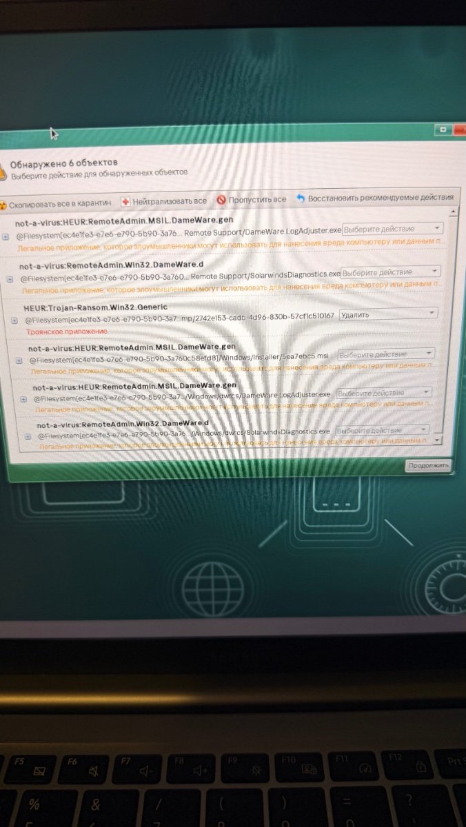

Системы следует проверить с помощью Cureit или KVRT, скорее всего файл auto.exe распространили по всем ПК и серверам. Файл должен детектироваться антивирусом. Возможно что была отключена защита.
проверьте ЛС
Изменено пользователем safety
Логи KVRT добавьте из папки C:\KVRT2020_Data\Reports, в архиве, без пароля.
Возможно, что с этого.
Здесь размещены инструменты сканирования сети.
2026-01-28 14:11 - 2026-01-28 14:11 - 000000015 _____ C:\Users\aa**\advanced_ip_scanner_Comments.bin
2026-01-28 14:11 - 2026-01-28 14:11 - 000000015 _____ C:\Users\aa***\advanced_ip_scanner_Aliases.bin
2026-01-28 14:11 - 2026-01-28 14:11 - 000000004 _____ C:\Users\aa***\advanced_ip_scanner_MAC.bin
2026-01-28 14:07 - 2026-01-28 14:07 - 021050672 _____ (Famatech Corp. ) C:\Users\***\Desktop\Advanced_IP_Scanner_2.5.4594.1.exe
