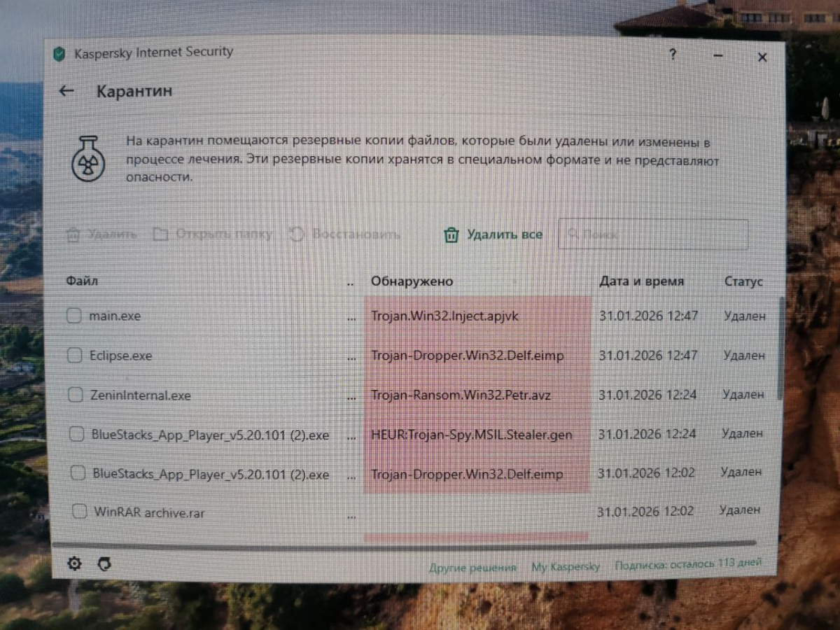

И я не особо силен в теме вирусов, чтобы быть уверенным, что он был безопасен в таком виде.
На всякий случай, вот результаты проверки KIS, там целый зоопарк был получается ☹️
Вот тот файл интересует, что задетектирован как *Petr*.
Файл безопасен, в том смысле, что он вручную был запущен.
Пробуйте восстановить его из карантина, переименовать на расширение vexe,
заархивировать с паролем virus, загрузить в ваше сообщение.
Можно и архив Winrar* возможно что там вся сборка, и архив скорее всего без пароля.
