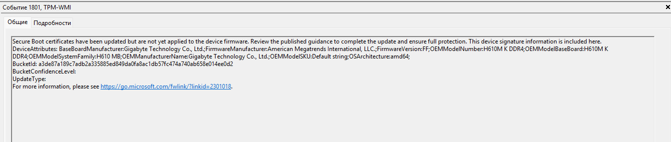

Постоянные принудительные перезагрузки, в состоянии покоя/нагрузки/просмотра фильмов и т.д. Комплектующие новые (брак не обнаружен) спецификация комплектующих в описании. Драйверы устанавливал с официального сайта gigabyte, а также с помощью утилиты App Center и nvidia app, BIOS обновлен до последней соответствующей FF версии, как и стандартные ключи PK,KEK,db,dbx. Компьютер проверен на вирусы при помощи предустановленного антивируса и комплектного Norton 360. При помощи консольных команд таких как: Dism /Online /Cleanup-Image /RestoreHealth; sfc /scannow; netsh winsock reset, netsh int ip reset, ipconfig /release, ipconfig /renew, ipconfig /flushdns. пробовал решать проблему - результатов не дало. Прибегал к неоднократным переустановкам Windows 11 - без результата.
Настольный компьютер, nvidia 5060ti 16gb hyper x kingston fury ddr4 32gb intel i5 14400f h610m - k ddr4 rev.2 adata legend 710
ПК - полностью новые комплектующие.
