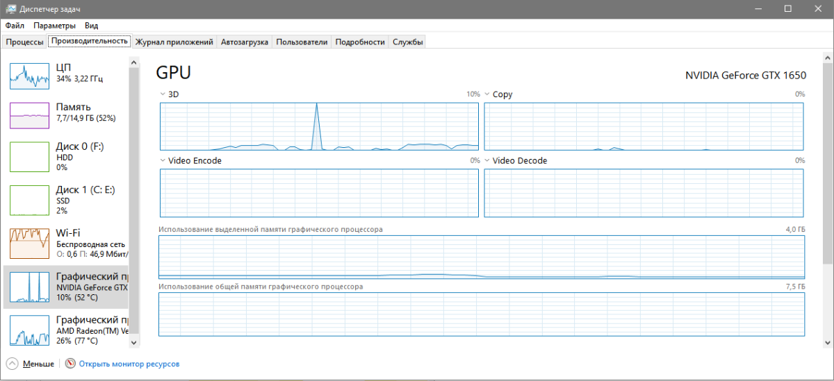

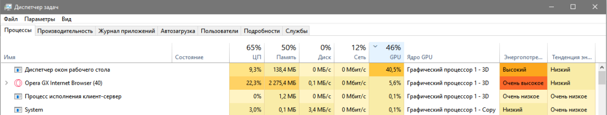

Провожу по иконкам и нагрузка на gpu 45% в простое не скачет, так же идёт температура почти 80 градусов, термопасту и обслуживание всего делал примерно 1,5 недели назад
Так же начались просадки в тех же играх в которых того не наблюдалось. примерно раз в минуту ловятся фризы которые проходят спустя секунд 5, проблема появилась примерно 3-4 дня назад

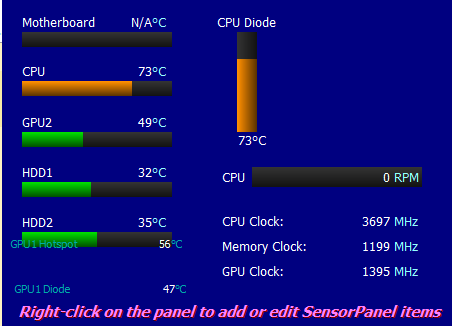

Чем измеряете?

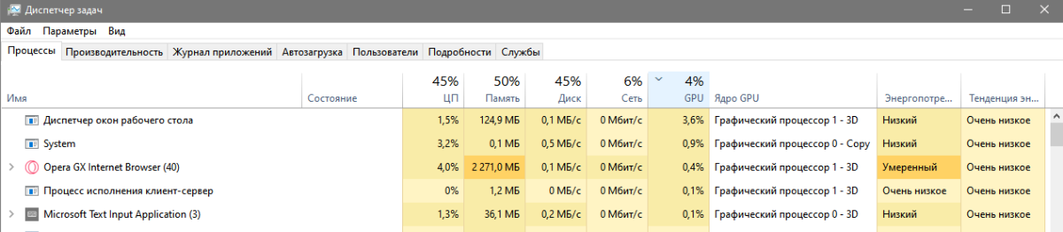

В простое и не должна скакать я это понимаю, но в том же браузере у меня не было такой нагрузки
Просмотр через диспетчер
Просто на рабочем столе
В браузере
Что показывает диспетчер
Если не запускать браузер Опера, подобной нагрузки нет?
Диспетчер всё же не показывает температуру, я про неё и спрашивал. Чем меряли?

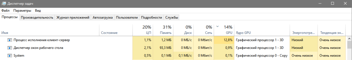

Даже без оперы грузит только теперь клиент сервер
вот температура в диспетчере или я что-то не понимаю
АИДА 64
Изменено пользователем SwiftKiller
