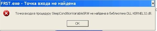

не запускается, 32 битная версия
2 часа назад, Sandor сказал:
Да, Farbar больше не поддерживает Windows XP.
Попробуем Malwarebytes эту версию.
