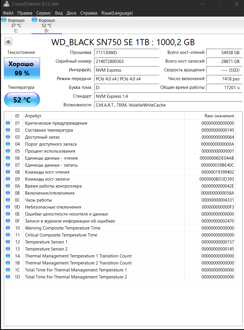

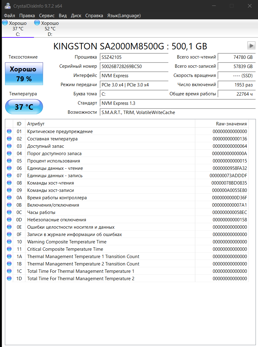

Вчера все подготовил к переустановке, в процессе перезагрузившись 100500 раз, сегодня утром начал переустановку и поймал то же глухое зависание на моменте выбора диска, куда ставить новую систему. Ровно так же повисло, мышка не шевелится, выход только резет. Есть ощущение что все-таки плохо себя ведет что-то из железок. Может быть есть какой-то алгоритм последовательной проверки всего?
Память протестил, на проце пасту поменял, но каежтся что нужно копать дальше, пока творится такая история, переставлять систему кажется рановато.
55 минут назад, andrew75 сказал:
Покажите SMART диска (ов)
