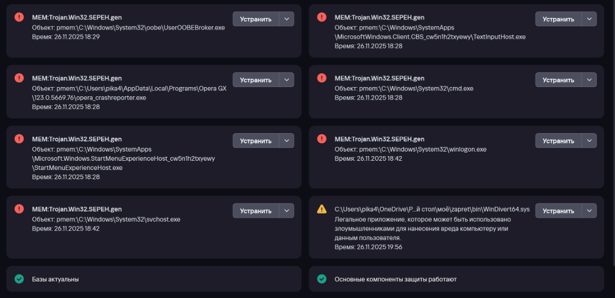

при сканировании через Kaspersky были обнаружены вирусы MEM:Trojan.Win32.SEPEH.gen image.thumb.png.2496ef1461a778bad3b2129b83f772b2.png

возможно, что детекты, которые показаны на скриншоте, связаны с детектированием драйвера:
C:\USERS\P***\ONEDRIVE\РАБОЧИЙ СТОЛ\МОЁ\ZAPRET\BIN\WINDIVERT64.SYS
not-a-virus:HEUR:RiskTool.Multi.WinDivert.gen
пробуйте его добавить в исключение из проверки и проверить результат по детекту SEPEH
+ добавьте отчеты Касперского по обнаружению угроз и сканированию

По поводу драйвера WINDIVERT64.SYS - это только предположение (так как есть по нему детект not-a-virus:HEUR:RiskTool.Multi.WinDivert.gen).
Может и в чем то другом причина детекта SEPEH. Попробуем выяснить с помощью отчетов.

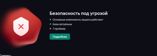

но когда захожу во вкладку "главная"image.thumb.png.76b95b04d2eb8ceda162ce61fcd48536.png

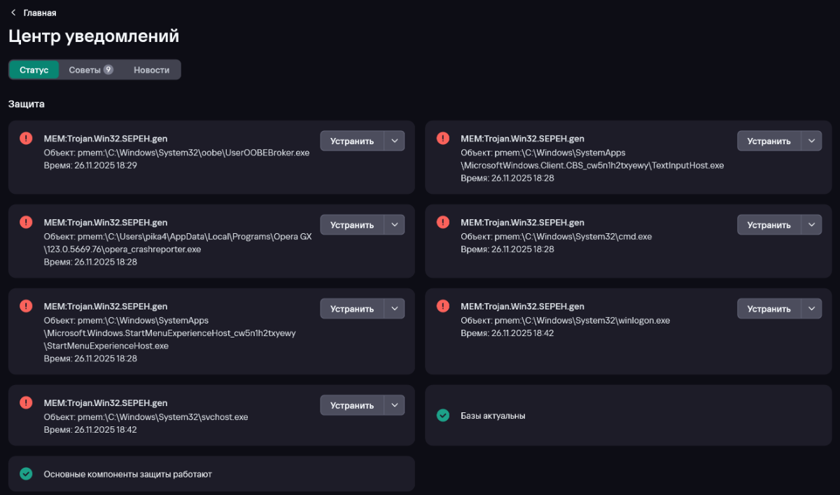

при этом в центре уведомлений они всё так же есть image.thumb.png.5604f69b5937ab774a4a06fde89e19ed.png

к примеру вот первые результаты поиска по запросу "pmem:\C\Windows\System32\oobe\UserOOBEBroker.exe почему касперский думает что это вирус?" Антивирус Касперского может ошибочно считать файл UserOOBEBroker.exe вирусом, так как он не является вредоносным.  UserOOBEBroker.exe — легитимный процесс Windows, который отвечает за обработку запросов контроля учётной записи пользователя (UAC). Когда приложению требуются права администратора, этот процесс просит пользователя подтвердить действие.
Если после нового сканирования обнаружений нет, значит: или работает исключение драйвера из проверки, или антивирус что-то зачистил при первой установке. (Вы так и не предоставили отчеты по обнаружению и сканированию в текстовом виде.)
В центре уведомлений остались сообщения по детектам. Но они датированы 26.11, т.е. новых уведомлений на 27-29.11 нет.
Остались так как не было реакции со стороны пользователя по данным уведомлениям.
Что вообщем то логично, почему такие записи остаются: антивирус предполагает, что раз реакции не было, то угроза может сохраняться, а новые проверки могли быть не полными, и не затронули проверкой ранее обнаруженные объекты.
По таким старым уведомлениям действует срок жизни, сколько времени они сохраняются в центре уведомлений.
Если очистить отчеты, то эти уведомления исчезнут. А новых возможно уже/еще нет.
Но вы можете проверить: временно убрать драйвер из исключений, и просканировать систему.

прошу прощения, в предыдущем ответе переключился сразу на скины, и не посмотрел файл отчет.txt, действительно SEPEH детекта нет. Хотя осталась реакция на драйвера.
Сегодня, 28.11.2025 19:01:13    C:\Users\***\OneDrive\Рабочий стол\моё\zapret\bin\WinDivert64.sys    Обнаружено    Мы нашли приложение, которое может быть использовано злоумышленниками для нанесения вреда компьютеру или вашим данным    not-a-virus:UDS:RiskTool.Multi.WinDivert.a    Облачная защита    Файл    C:\Users\***\OneDrive\Рабочий стол\моё\zapret\bin    WinDivert64.sys    Обнаружено    Легальное приложение, которое может быть использовано злоумышленниками для нанесения вреда компьютеру или данным пользователя    Низкая    Точно    KYRIOS\***    Активный пользователь
Но это уже совсем другой детект. :not-a-virus.RiskTool.
SEPEH здесь на форуме часто встречается, и чаще с этим детектом бывают действительно вредоносные приложения, иногда бывает ложное срабатывание. или реакция на risktool,
