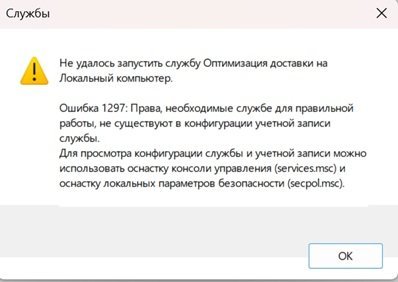

Проверьте в каком состоянии служба "Оптимизация доставки" (в командной строке выполните services.msc).
Если ничего не поменялось, новый FSS.txt сделайте.

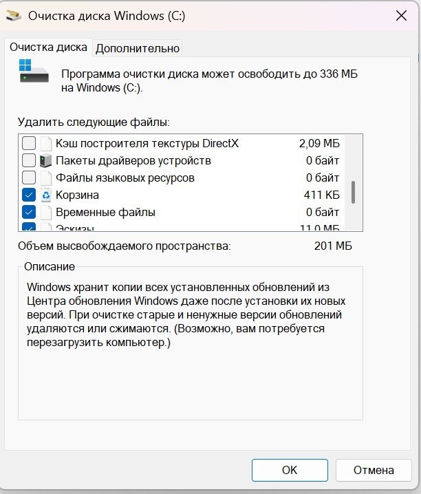

Такую операцию сделайте:
Нажать клавиши Win+R на клавиатуре (или нажать правой кнопкой мыши по кнопке «Пуск» и выбрать пункт «Выполнить»), ввести cleanmgr и нажать Enter для запуска утилиты «Очистка диска». Выбрать «Диск C» для очистки, установить отметку на «Файлы оптимизации доставки» и нажать «Ок» для запуска из очистки.
Там так же нет этого пункта, все равно нажать Ок? image.thumb.jpeg.6b6b4864bebd0a4f1d606a574fdfc77b.jpeg
Да, нажмите. По окончании перезагрузите компьютер и проверьте что со службой.
Не работает, при запуске Ошибка осталась в службе
Смотрите, мы с вами давно уже вышли за рамки текущего раздела. Эта ошибка не связана с вирусной активностью, которой в системе больше не наблюдается.
Ранее уже предлагал, повторю - создайте тему в разделе Компьютерной помощи. Надеюсь, там специалисты помогут найти причину и устранить её.
