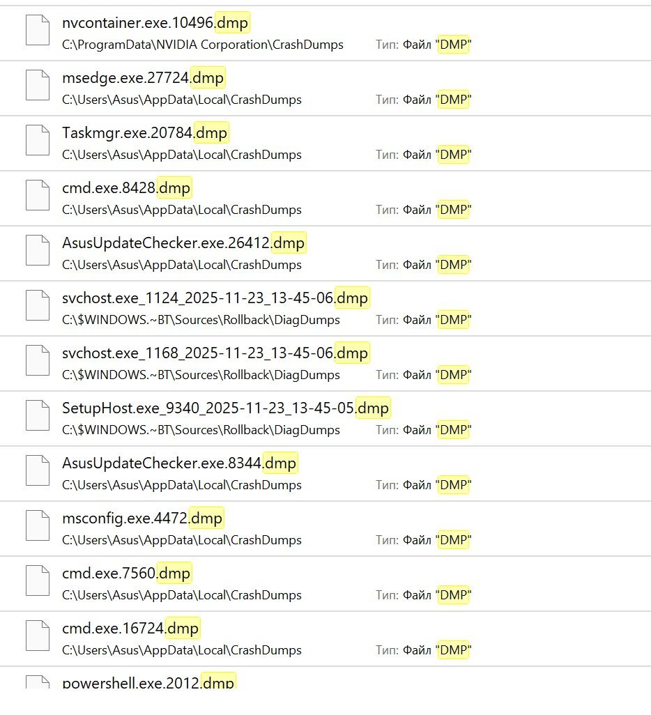

Многовато падений, но речь шла о других дампах.
По нашей части сделайте сброс настроек браузеров Хром и Edge.

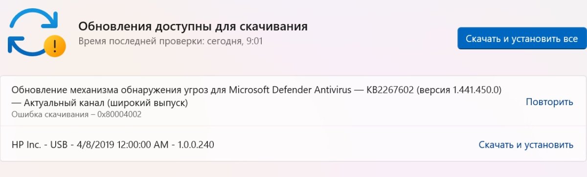

Сброс совершил, все ровно, кроме одного момента, в центре обновлений виндовс появилось "чтото пошло не так попробуйте позже",  изначально было все нормально, когда столкнулся с той проблемой, с которой обратился, просто вечно грузило этот пункт "центр обновления" , после всех манипуляций с вами, появилось чтото пошло не так.

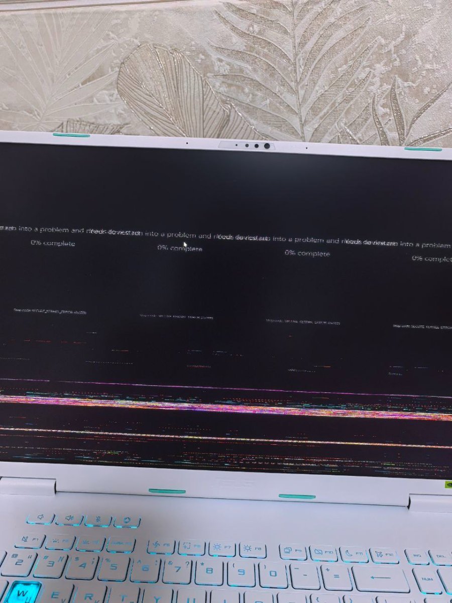

Все так же как и до этого, вот фото что происходит каждый раз после нажатия исправить с этим скриптом, на долю секунды и перезагрузка
В скрипте нет ничего критически опасного для системы. А полоски на экране наводят на мысль о проблеме с видео драйвером. Об этом посоветуйтесь в разделе Компьютерной помощи.
Скачайте и распакуйте этот твик реестра. Запустите, перезагрузите компьютер и проверьте Центр обновления.
Пропала надпись "чтото пошло не так" , стало как было, но при попытке обновления не скачивает ничего.
