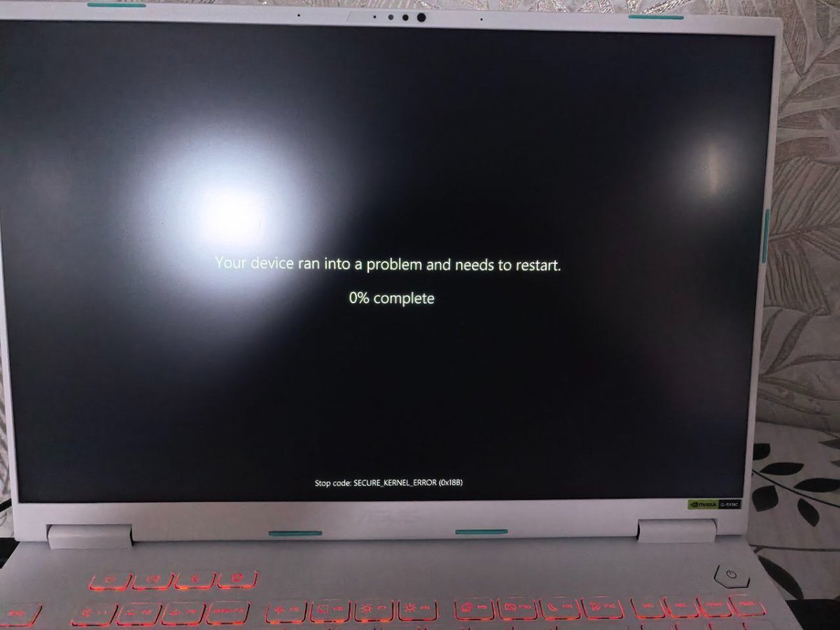

По ошибке пока неясно что именно её вызывает:
Проверка ошибок SECURE_KERNEL_ERROR имеет значение 0x0000018B. Это означает, что в защищенном ядре произошла неустранимая ошибка

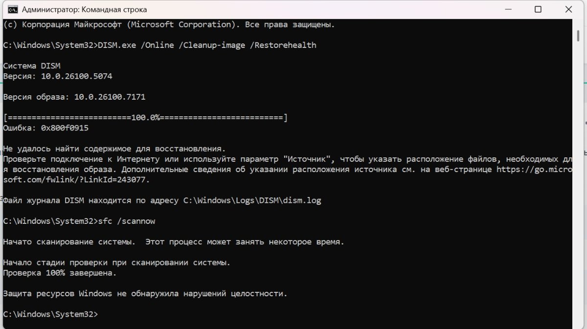

Дополнительно проделайте следующее - в командной строке, запущенной от имени администратора введите:
DISM.exe /Online /Cleanup-image /Restorehealth
Дождитесь окончания.
Затем там же введите:
sfc /scannow
Сообщите результаты.
Дампы лежат в какой папке? Обычно они должны находиться в папке C:\Windows или C:\Windows\Minidump
