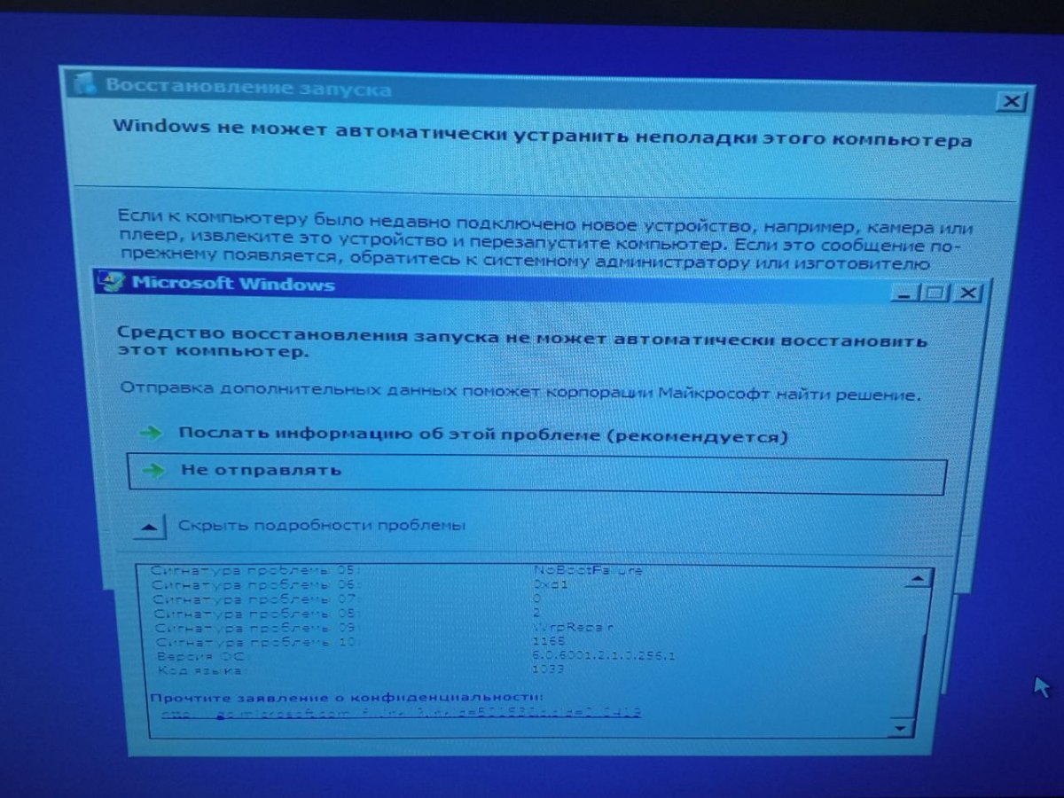

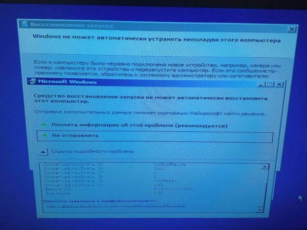

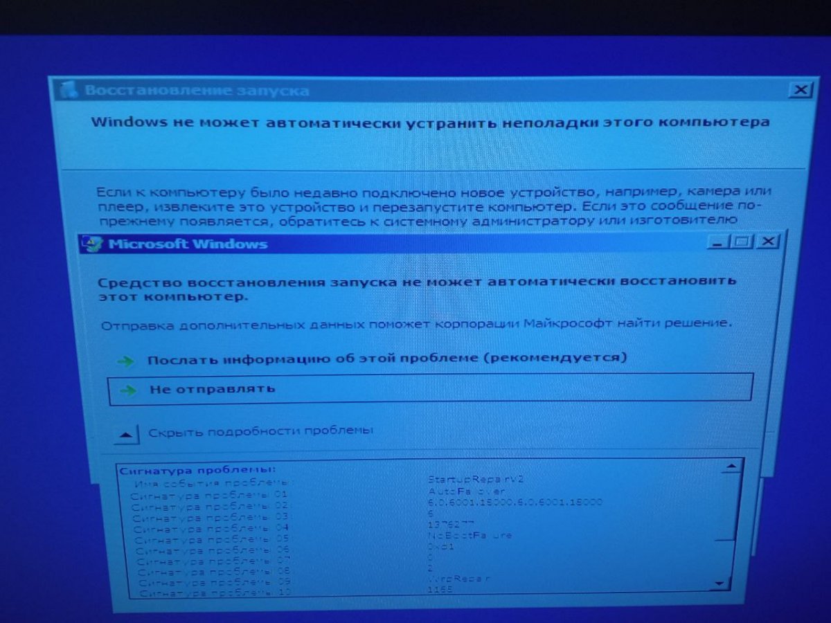

Aalleexxeeyy Опубликовано 20 ноября, 2025 Опубликовано 20 ноября, 2025 (изменено) Windows Vista при попытке загрузки синий экран уже 20 раз подряд. комп простоял без включения около 1 года. раньше такого не было. Также заметил что при включении вилки в розетку комп сразу же запускается хотя кнопку включения на системном блоке я не нажимал. Подскажите пожалуйста как его починить. На нём много нужных мне файлов. хотел попробовать восстановление но точек восстановления пишет нет Изменено 20 ноября, 2025 пользователем Aalleexxeeyy

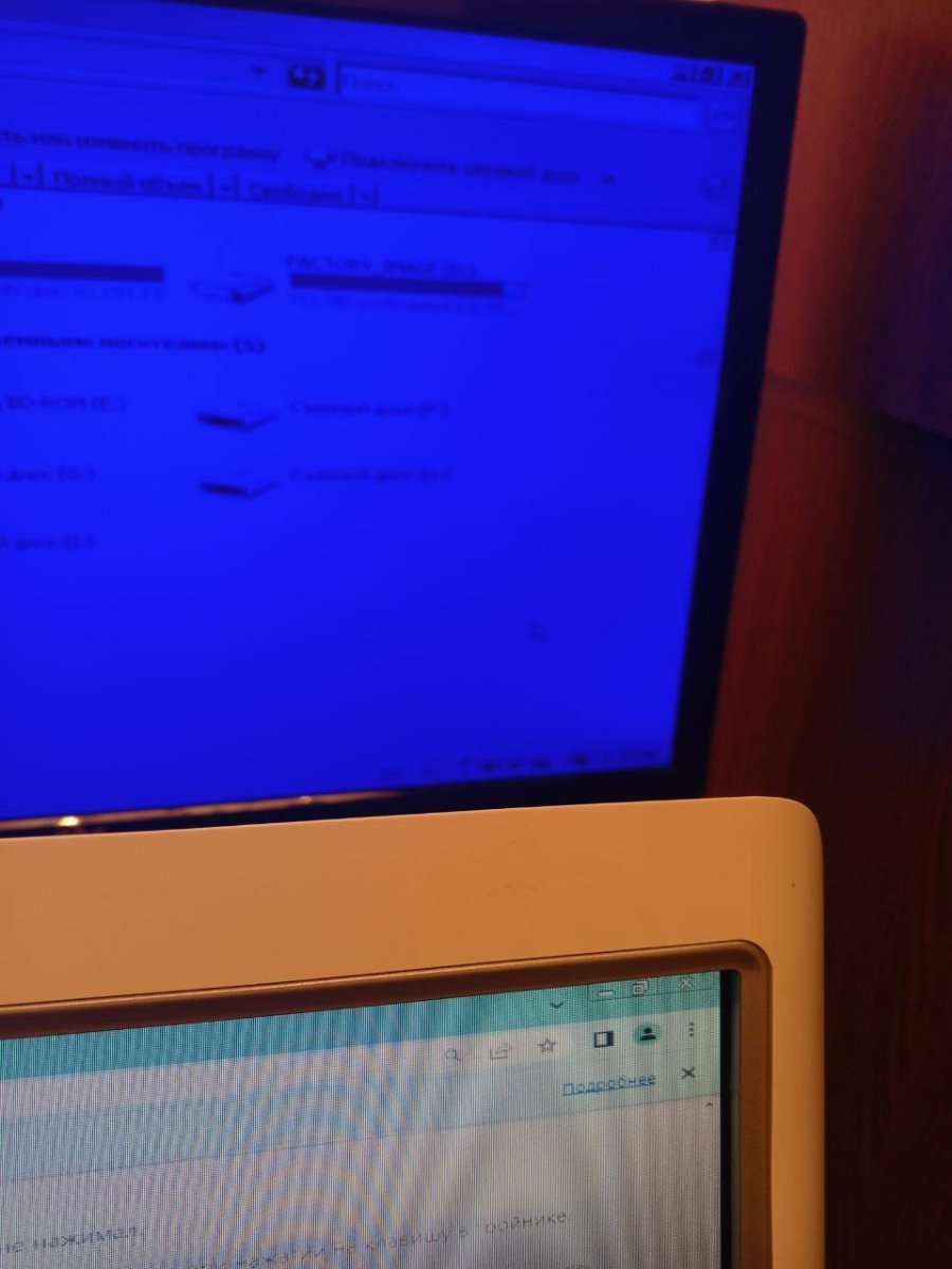

Aalleexxeeyy Опубликовано 21 ноября, 2025 Автор Опубликовано 21 ноября, 2025 11 часов назад, durtuno сказал: Попробуйте исключить видеокарту. Может этим всё и обойдётся. Можно ещё такой вариант попробовать (на обесточенном): - если имеется встроенное видеоядро в процессоре/ чипсете, то извлеките видеокарту "NVIDIA"; - извлеките модули памяти и протрите контакты ластиком. После попробуйте включить. вытащил видеокарту. нашел сзади на системном блоке замурованный пластиковой накладкой с надписью "do not remove" разъём dvi. вставил туда кабель dvi. заработало. система загрузилась. Спасибо. Только экран теперь полностью синим оттенком отдаёт. или потому что это какой-то экстренный разъём разъём поэтому такое ограничение цвета. для сравнения на фото снизу экран моего компа с которого пишу а сверху экран того компа который мы починили. но тут наверное без новой видеокарты не обойтись.
andrew75 Опубликовано 21 ноября, 2025 Опубликовано 21 ноября, 2025 (изменено) 15 минут назад, Aalleexxeeyy сказал: Только экран теперь полностью синим оттенком отдаёт. где-то видеокабеле контакт плохой скорее всего. Либо в разъеме на мониторе, либо на компьютере. У видеокарты стоит контакты проверить. Тоже ластиком протереть. 7 минут назад, sputnikk сказал: попробуйте "синий" монитор с другим системником, может проблема в нём да, возможно. Ну то есть в нем может быть проблема "синего цвета". Изначально-то проблема в видеокарте скорее всего. Изменено 21 ноября, 2025 пользователем andrew75 1
sputnikk Опубликовано 21 ноября, 2025 Опубликовано 21 ноября, 2025 6 минут назад, Aalleexxeeyy сказал: Только экран теперь полностью синим оттенком отдаёт. попробуйте найти фирменные драйвера для встройки вместо стандартных виндовских и попробуйте "синий" монитор с другим системником, может проблема в нём 1
Aalleexxeeyy Опубликовано 21 ноября, 2025 Автор Опубликовано 21 ноября, 2025 29 минут назад, andrew75 сказал: где-то видеокабеле контакт плохой скорее всего. Либо в разъеме на мониторе, либо на компьютере. У видеокарты стоит контакты проверить. Тоже ластиком протереть. да, возможно. Ну то есть в нем может быть проблема "синего цвета". Изначально-то проблема в видеокарте скорее всего. проблема в кабеле оказалась. Спасибо всем за ответы. 1
