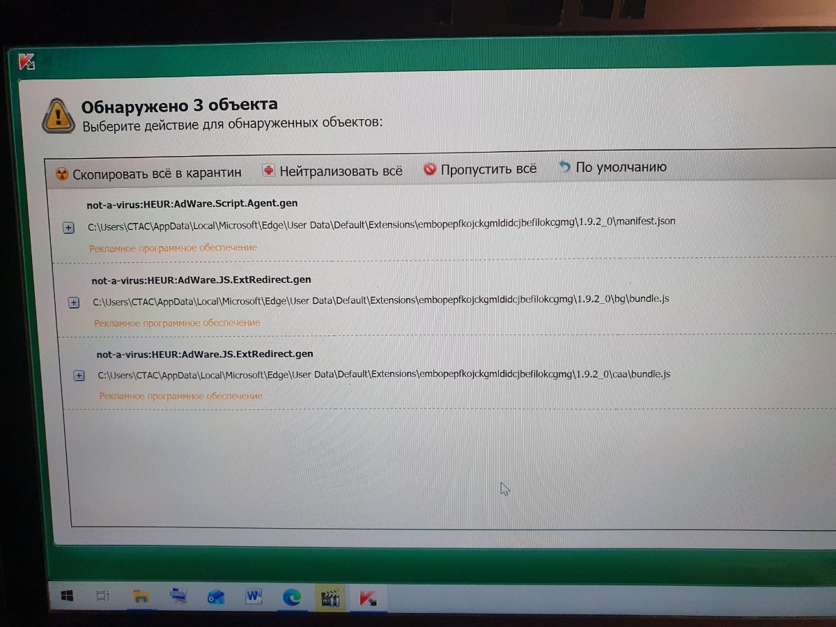

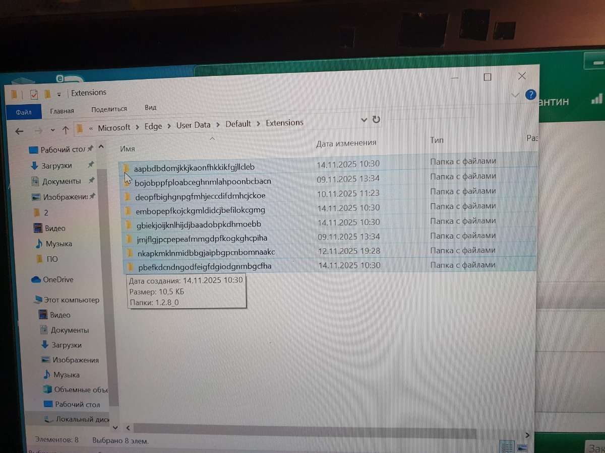

Здравствуйте, около недели назад (ноутбук на виндоуз 10 с синхронизируемыми браузерами Edge и Google) стал замечать, что в Гугл стали появляться окошки с предложением подключиться к некоему прокси серверу, поэтому решил проверить систему антивирусами - malwarebytes ничего не нашел, а KVRT нашел папки и рекламные программы (в реестре и программных файлах google, а потом и в edge? в т.ч. c Proxy), созданные под неизвестной учетной записью. После безуспешных попыток удалить папки при помощи KVRT (находит, лечит с перезагрузкой, но они не удаляются), переустановил виндоуз 10 несколько раз (со смартфона отключил синхронизацию, очистил все облачные диски и все что можно), но (вероятно) после входа в учетную запись майкрософт и Edge папки extensions с неудаляемыми расширениями в Edge появляются снова. У меня вопросы: 1) могу, конечно, снова переустановить виндоуз и не входить в учетную запись майкрософт и в edge, но не уверен, что где-то в системе не остались артефакты вируса (хотя переустанавливал с глубокой чисткой всех разделов диска HDD - он у меня один) и не получу ли я проблему позже с гуглом или другим браузером. 2) может быть, есть способы почистить систему, в т.ч. реестр или планировщик заданий и как-то избавиться о вируса?

Проверил, Edge обновлен, папка с рекламными расширениями на месте, удалить их не получается - отказ в доступе.

Отключите до перезагрузки антивирус, но сеть не отключайте. Закройте по максимуму все запущенные программы.
  • Выделите следующий код:
    CloseProcesses:
    SystemRestore: On
    HKU\S-1-5-21-1130453066-4231785877-548654832-1001\...\Policies\Explorer: [HideSCAMeetNow] 1
    HKU\S-1-5-21-1130453066-4231785877-548654832-1001\...\MountPoints2: {ad5a0804-bd7f-11f0-b291-d0c6377ea8f5} - "D:\SETUP.EXE"
    C:\Users\СТАС\AppData\Local\Microsoft\Edge\User Data\Default\Extensions\aapbdbdomjkkjkaonfhkkikfgjllcleb
    C:\Users\СТАС\AppData\Local\Microsoft\Edge\User Data\Default\Extensions\deopfbighgnpgfmhjeccdifdmhcjckoe
    C:\Users\СТАС\AppData\Local\Microsoft\Edge\User Data\Default\Extensions\gbiekjoijknlhijdjbaadobpkdhmoebb
    C:\Users\СТАС\AppData\Local\Microsoft\Edge\User Data\Default\Extensions\jmjflgjpcpepeafmmgdpfkogkghcpiha
    C:\Users\СТАС\AppData\Local\Microsoft\Edge\User Data\Default\Extensions\nkapkmklnmidbbgjaipbgpcnbomnaakc
    C:\Users\СТАС\AppData\Local\Microsoft\Edge\User Data\Default\Extensions\pbefkdcndngodfeigfdgiodgnmbgcfha
    Edge HKLM-x32\...\Edge\Extension: [nkapkmklnmidbbgjaipbgpcnbomnaakc]
    cmd: ECHO Y|CHKDSK C: /F
    cmd: pushd c:\windows\system32
    cmd: sfc /scannow
    EmptyTemp:
Выполнение скрипта может занять длительное время, дождитесь окончания.
Во время перезагрузки будет запущена проверка/исправление ошибок диска, не прерывайте её.
https://forum.kasperskyclub.ru/topic/470923-ne-udaljaetsja-virus-v-edge/#findComment-2237960
Огромное спасибо, все удалилось за исключением jmjflgjpcpepeafmmgdpfkogkghcpiha, но это видимо, не вирус? https://techcommunity.microsoft.com/discussions/edgeinsiderdiscussions/new-extensions-that-come-with-the-canary-version-/3711116
