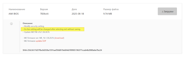

17 часов назад, timson74 сказал:
при очередном включении ПК все корпусные вентиляторы вдруг начинают крутиться на максимальной скорости в течении 4-5 секунд, а затем возвращаются к штатным оборотам
Это нормальное поведение системы управления мат.платы и самих вентиляторов;
BIOS на обновлял и не сбрасывал
Возможно, что стоило бы этим заняться:
17 часов назад, durtuno сказал:
  Показать контент
То есть вас не смутил факт того, что компьютер до этого полтора года включался со стандартными скоростями корпусных вентиляторов, без повышения оборотов? Ну ОК...
